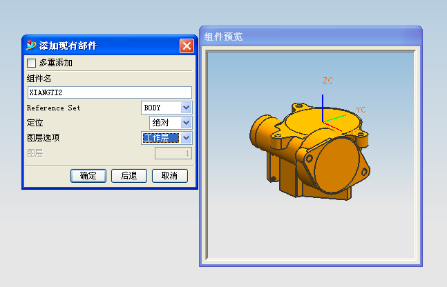

发表于 2008-12-16 20:08:25 | 显示全部楼层 |阅读模式 来自: 中国广东广州

发表于 2008-12-16 20:12:31 | 显示全部楼层 来自: 中国广西北海
你在原来的部件建模的时候没有把特征去掉

 楼主| 发表于 2008-12-16 20:20:06 | 显示全部楼层 来自: 中国广东广州
没有吧特征去掉??
& b6 _+ `; h6 Q3 Q7 V) I能说清楚点怎么做么???小弟水平有限。。哈哈

发表于 2008-12-16 20:55:05 | 显示全部楼层 来自: 中国山东济南
你的引用集是默认的“BODY‘,这个就包含了你隐藏掉的部分) h- T6 Q! k. i/ }8 T2 I" O
删除掉隐藏的就可以了
 楼主| 发表于 2008-12-16 20:55:46 | 显示全部楼层 来自: 中国广东广州
原帖由 name_boss 于 2008-12-16 20:12 发表 http://www.3dportal.cn/discuz/images/common/back.gif
! }: |$ {$ I+ i, y+ p你在原来的部件建模的时候没有把特征去掉
$ Y1 s, K# z2 g/ o0 \$ C* x
  P. P* ^( s3 }  Q; Y
! q" b7 g6 b1 G/ D1 X% T3 I9 o. H知道原因啦~~谢谢^^
