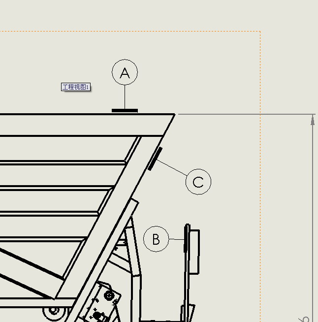

工程图中的基准特征符号如何才能变成水平方向的?我的工程图中无论怎样放置它最后成形时都是竖直方向的。怎么办?

不会的呀,系统默认的是与你所选的线垂直放置,如下图所示:你若选中的是水平线,则自动竖直放置,或是竖直的则自动水平放置!. E9 d. [3 b5 Y

可是我放在垂直线旁边(如同你图中的B基准线),显示还是跟你的图中的基准A的方向一样,是我SW哪里设置有问题吗?

你放的时候要等鼠标附近显示一个竖线的形状也就是确认选的是直线 的时候再放置!

选取命今后,移至你标注的线上,当你看到线变一下颜色,就可以确认了,点击基准符号可移动至合适的位置.
0 w4 J* [( E2 w( S3 d# |8 I当基准符号失效或指定的线不存在时,选取基准符号,就会出现一个小框,将其移至指定线上,线是什么角度它也是什么角度.
 楼主| 发表于 2008-12-23 14:30:19 | 显示全部楼层 来自: 中国
多谢各位指教,按各位的方法试了好多次,终于发现,是我自己后画上去的中心线就不行,图纸本身的线就可以。
