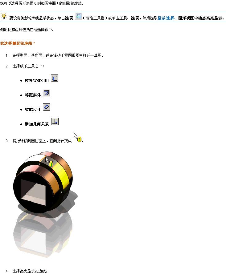

对已存在的造型实体测量时,存在边线与测影轮廓边线,它们之间有什么区别?

边线指的是实体上存在的线,而测影轮廓边线则是有实体的轮廓边缘形成的线(如回转体)
& j7 @1 t: Q1 j( L1 z如下所示:
* Y& J  e% Y! t0 ^: V) \) v. \" K3 U# O9 }+ ^2 ?+ ]6 U$ W" Q8 i
