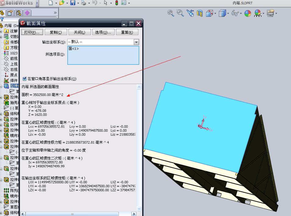

在solidwroks测量工具中,测量角度是怎么实现的?
) ^2 K+ s* q) r3 F6 o( p9 W/ P或者计算某个截面的截面积是怎么实现的?

方法一:如下图一所示,点选要计算的截面,然后选文件——工具——截面属性,即可计算出来!& ^7 h! N. |; Z( {: V

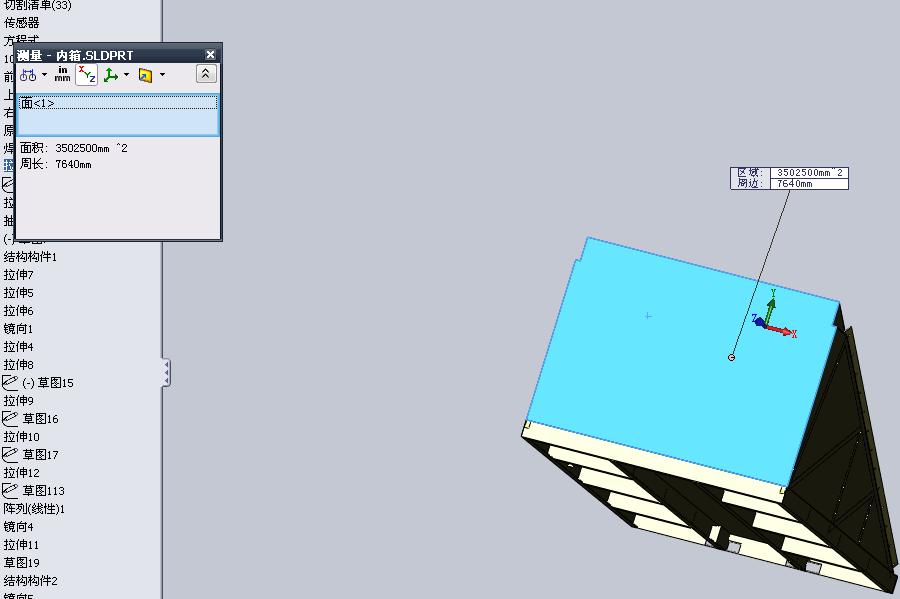

方法二:如下图二所示:点选要计算的截面,然后选文件——工具——测量,也可计算出来!  s' P: s% X0 C9 e
若要测量角度可直接选智能尺寸,然后选两个面即可!1 u7 `8 Q' _9 e4 g4 T+ o% j0 g) _6 p

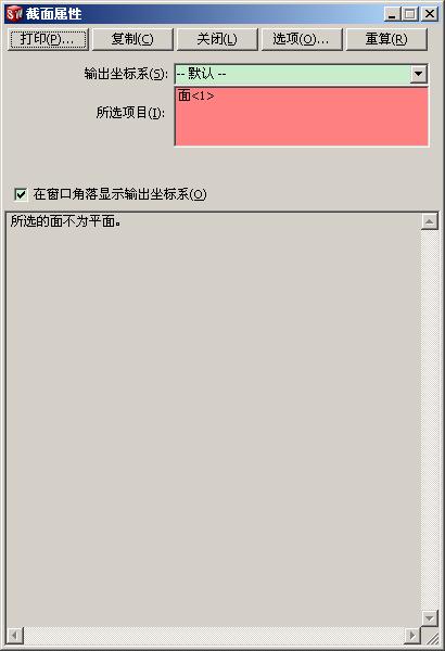

截面属性--所选的面必须为平面1 ~: ^* J* j% ?9 }! |# ]9 f
  b+ R7 E. K8 z$ m1 o% z我是计算叶片的叶型截面积,最好还是用测量,! k% T5 o4 U* ?! B) u
同时,测量或截面属性是针对于实体中的某个截面,而我需要测量的截面是草图实体,该怎么办?

两个面的夹角,用测量,选定两个面就可以得到了2 R" w- Z+ l$ |4 D6 Q: F9 x1 D
( G, H; K; E4 {+ a8 F) h3#的回答很清楚,谢谢
