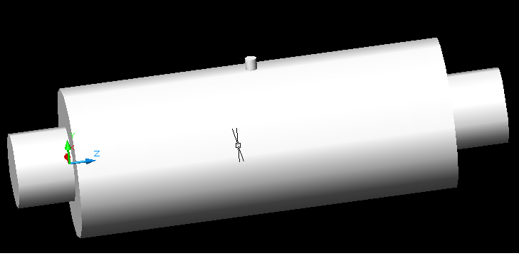

我在某液压装配厂看到一个元件,不认得,谁能告诉我下这是个什么东西??, M  G) C3 ^# P3 F3 a, b
   + e; q0 c$ \# O' r
  该物为管式连接,装在泵出口约莫500mm处,直桶形,直径约80,长约200,有小的,前进后出;壳体中间上方有一小嘴,高约20,直径约6,外有螺纹,内有直径3的小孔.标都是英文,PAKER的,型号当时记了后来忘了.) ]( K1 n$ \8 w
% y, C' k3 ~( f& y* ~% A6 s有知道的麻烦告诉我下!谢谢

 楼主| 发表于 2008-12-16 16:43:47 | 显示全部楼层 来自: 中国北京
我感觉不像是高压滤油器 ,   它是前后通的, 貌似管式单向阀 , 但是管式单向阀没有圆形的吧,而且管桶外还有个小嘴,不知道是干什么的.7 @9 Z) P! n& E0 N8 |( C; T
各位再帮我看看是个什么东西吧
发表于 2008-12-16 16:50:11 | 显示全部楼层 来自: 中国安徽马鞍山
整张图片上来啊,管式单向阀怎么没圆的,从整个系统介绍一下可能更容易分析出来
 楼主| 发表于 2008-12-16 17:01:45 | 显示全部楼层 来自: 中国北京
来张图了,这是凭记忆画的,中间都有孔的,对照我开始的描述,差不多就是这样了4 S$ V1 J; B$ q
系统原理很简单.就是个泵站,供油P,T  .这个东西直接放在柱塞泵后500MM处,看位子很像单向阀,但单向阀没有那个小嘴吧,也没见过哪家样本的单向阀是那样的.5 O0 [( }5 w3 F% q, g% I
顺便说明,压力油DN30左右吧
' |7 N; h/ v1 Z/ J/ W/ b# M* \
  e8 ?+ Q4 _  l- X, B) }8 k[ 本帖最后由 libo19840326 于 2008-12-16 17:05 编辑 ]

发表于 2008-12-17 10:38:52 | 显示全部楼层 来自: 中国陕西西安
那是消音器,用于衰减泵出口脉动的,这个东西能减少大约90%的泵压力脉动。5 f" N: n& l  K( ?& G) X% B

发表于 2008-12-17 13:50:48 | 显示全部楼层 来自: 中国天津
原帖由 pbdto 于 2008-12-17 10:38 发表 http://www.3dportal.cn/discuz/images/common/back.gif. ~. @: l! G% D. ~7 i; ~
5 V3 B/ M* B7 d  _
严重同意为派克的液压冲击抑制器 。

发表于 2008-12-17 22:05:05 | 显示全部楼层 来自: 中国北京
同意9楼,用来吸收脉动的
  V% p6 w( u7 E3 @& K) E/ _那个带螺纹的小嘴可能是用来接一根盲管。
发表于 2008-12-19 22:00:55 | 显示全部楼层 来自: 中国广东东莞
按楼主的描述及图表面应该是派克的液压脉冲衰减器。用来降低泵的液压脉冲量,

发表于 2008-12-22 15:20:16 | 显示全部楼层 来自: 中国江苏无锡
小管应该是冲氮气的!就是一个可以抑制脉冲的东西!
发表于 2008-12-22 16:43:08 | 显示全部楼层 来自: 中国陕西西安
对,冲氮气的。这东西就是高频响小蓄压器,组成的低通滤波器。

发表于 2008-12-23 15:44:51 | 显示全部楼层 来自: 中国重庆
就是一个液压消声器。国内有代理。

 楼主| 发表于 2008-12-25 09:53:13 | 显示全部楼层 来自: 中国甘肃兰州
没有蓄能装置,整个系统原理很简单,只是提供压力油输出,做试验用的。
