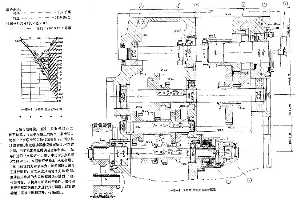

请高手帮忙X6132万能升降台铣床主轴传动系统的设计  我有数据
9 ]5 M$ g: B4 A' LB=320mm8 @: h: d: J1 G9 y1 K2 R
z=18
2 g" L% M# @- o8 `$ p3 B/ u% v- X公比=1.26
; E; f5 v- j0 x( v% m极限转速30转每分
( u6 V' G" _, x# D电机功率=7.5kw' f" \  s6 c! [9 Z; X2 l
电机转速=1500转每分
" L! f9 U1 n) X) p9 q' P; P# ^...课程设计要做  高手帮忙下

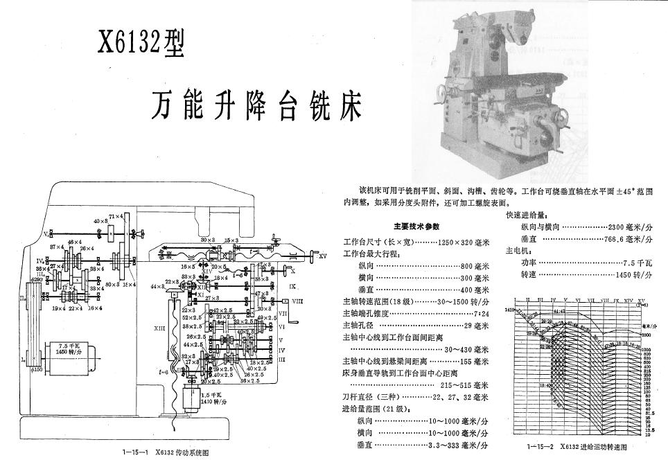

X6132万能升降台铣床主轴传动系统

谢谢4楼提供的资料,剖面图表示的清楚,很有用.
