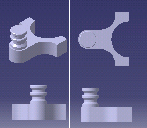

如附件这样的零件,车加工需设计偏心夹头,请坛内高手支援,或者提出其他好的加工方法,不甚感激!

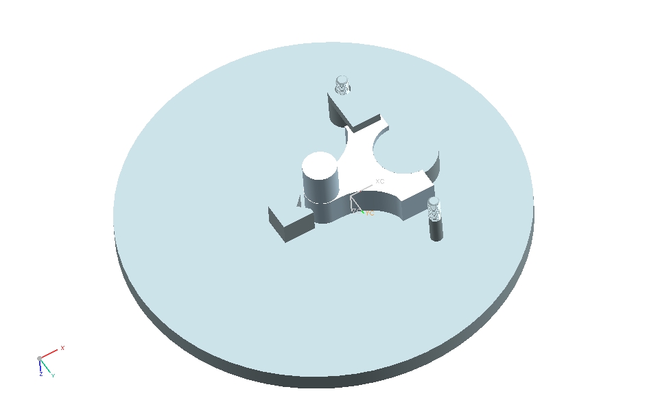

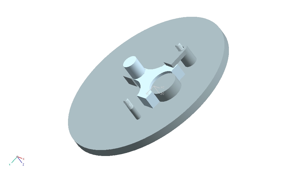

零件的外形是否接近,加工一个外圆有肩格的圆大饼,按零件的外形放间隙线割内形后割一缺口,在大饼的反面用螺钉固定一平板,以控制零件的轴向尺寸,零件放入大饼后用三爪卡盘加工。
发表于 2009-1-10 18:50:37 | 显示全部楼层 来自: 中国浙江台州
楼上的说的方法很好,推荐使用,最好做个弹性自动夹紧装置效率更高

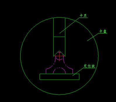

QQ截图未命名11.jpg 画的不好,以前用过,仅供参考
发表于 2009-1-11 11:23:56 | 显示全部楼层 来自: 中国黑龙江哈尔滨
楼上的办法最简单,但定位铁也得是“V”字形的吧!!!
发表于 2009-1-12 07:51:04 | 显示全部楼层 来自: 中国山东烟台
回复 12# Angel95599 的帖子
不用V型的,平的就行
