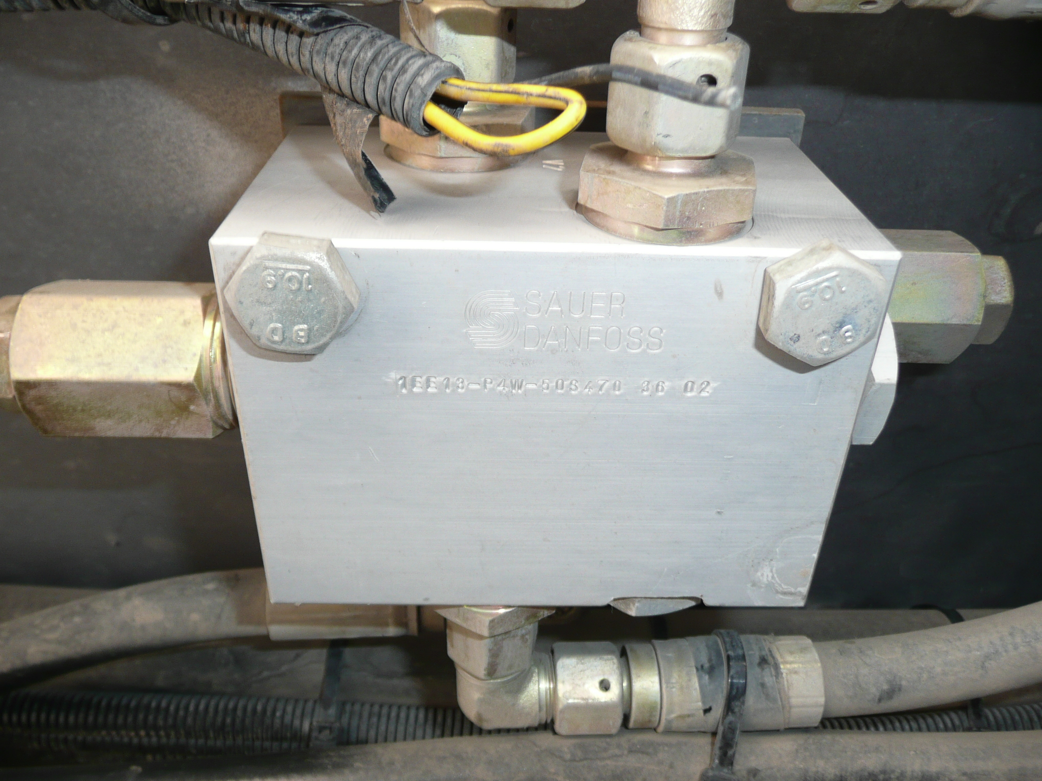

帮忙看看这是什么阀?

只是一个阀块吧,不是阀

给你个网站您看下吧,阀件上的型号看不清楚,您自己查下吧8 P: K7 p3 R8 l( v# ~& g& l
http://www.sauer-danfoss-daikin.com/cn/5/index.html

是一个阀组
4 T& G4 b) e2 D9 \) O/ j( s* u上面带几个螺纹插装阀   看不出来是什么阀块7 I$ `& u5 H7 g' }' u9 k9 z
萨澳丹佛  的产品

这是sauer公司设计生产的插装集成的阀块,是铝块。

Part Number            Model Number            Descriptio                           Status
6 ~/ H# W, |* ~7 Z; D158F0107          1EE13-P4W-50S              Dual Overcenter valve        Obsolete        6 T, o4 g# B* w: P9 h8 n
/ X" r  x+ @3 f" p6 H
这个是萨澳丹佛斯的双向平衡阀,型号过时了,已经停用7 ?& G: \+ S" K" ?. U8 U% T; V& M
如果订货需要用新的型号了

现在是什么型号呢?有没有相关参数?

原来的型号样本里已经看不到了
3 v7 Q/ X9 U3 R0 d) r8 Y不过这个型号也应该可以作为补充配件向工厂订货,按老的规格出货。但是价格要贵很多很多

看样子像马达回路中装的平衡阀组.
