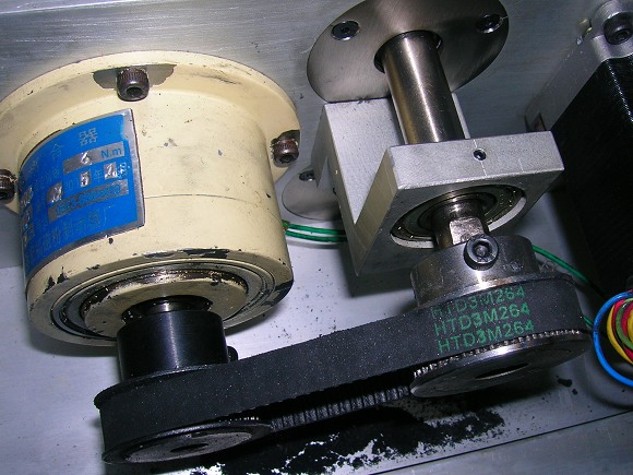

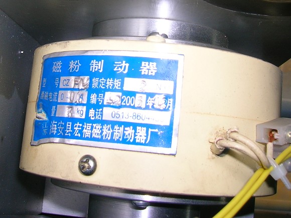

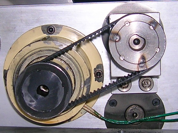

发表于 2008-12-20 11:33:12 | 显示全部楼层 来自: 中国江苏苏州
原来是问这个问题啊
4 f# e2 d& E) \) d偶们以前做的一个东西,电机拉一卷纸的时候,不想因为惯性力,让纸卷多放出长度,后来加了个好东西,叫磁粉制动器,通上电,我们的电源是可调的,你电流越大,他产生的摩擦阻力越大,很造合你这种情况,而且东西很便宜哦.
5 Y4 d  p" M* M3 f: rLOOK,下面的图吧.4 ?( S# O, ^; W0 K
# w/ U' m+ x" ?1 @2 Z& _- S& v3 n[ 本帖最后由 zoomwe 于 2008-12-20 11:36 编辑 ]
虎强 + 5 技术讨论
