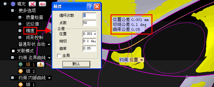

[原创] 全局精度与局部精度的切换
发表于 2008-12-15 14:27:18 | 显示全部楼层 |阅读模式 来自: 中国北京
在ThinkDesign里,很多操作可以进行全局精度与局部精度的切换,让用户可以根据对象和自己的需求来获得不同的创建精度。除了在选项里设置之外,很多命令也可以进行相应的设置。以填充命令为例,点击精度会弹出精度设置框,全局副选框选上的时候为全局精度,去除后就是局部精度,当操作对象是局部精度设置的时候,每选择一个操作对象都可以进行单独的精度设置。$ c3 @+ O# c2 c( s
