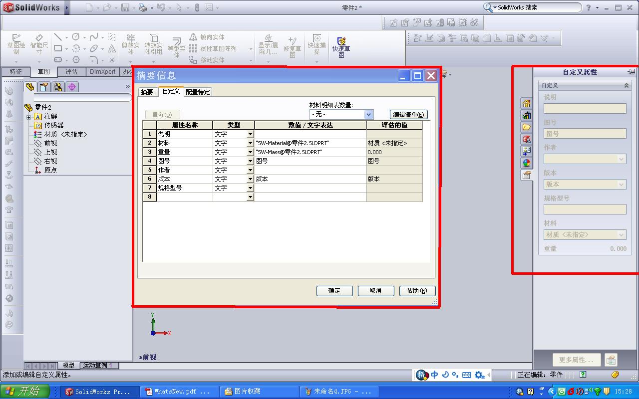

可以啊,建一个自已零件的模板,可以设置好自定义属性,名称,重量,材料等.
9 J4 w6 Q" i! y8 e6 \  c
/ s; s3 g  y5 h- D想批量改,没可能的,难道你的零件都是一样的吗?

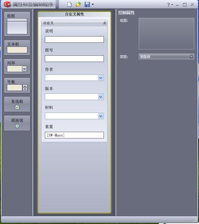

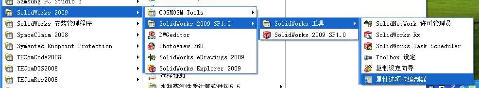

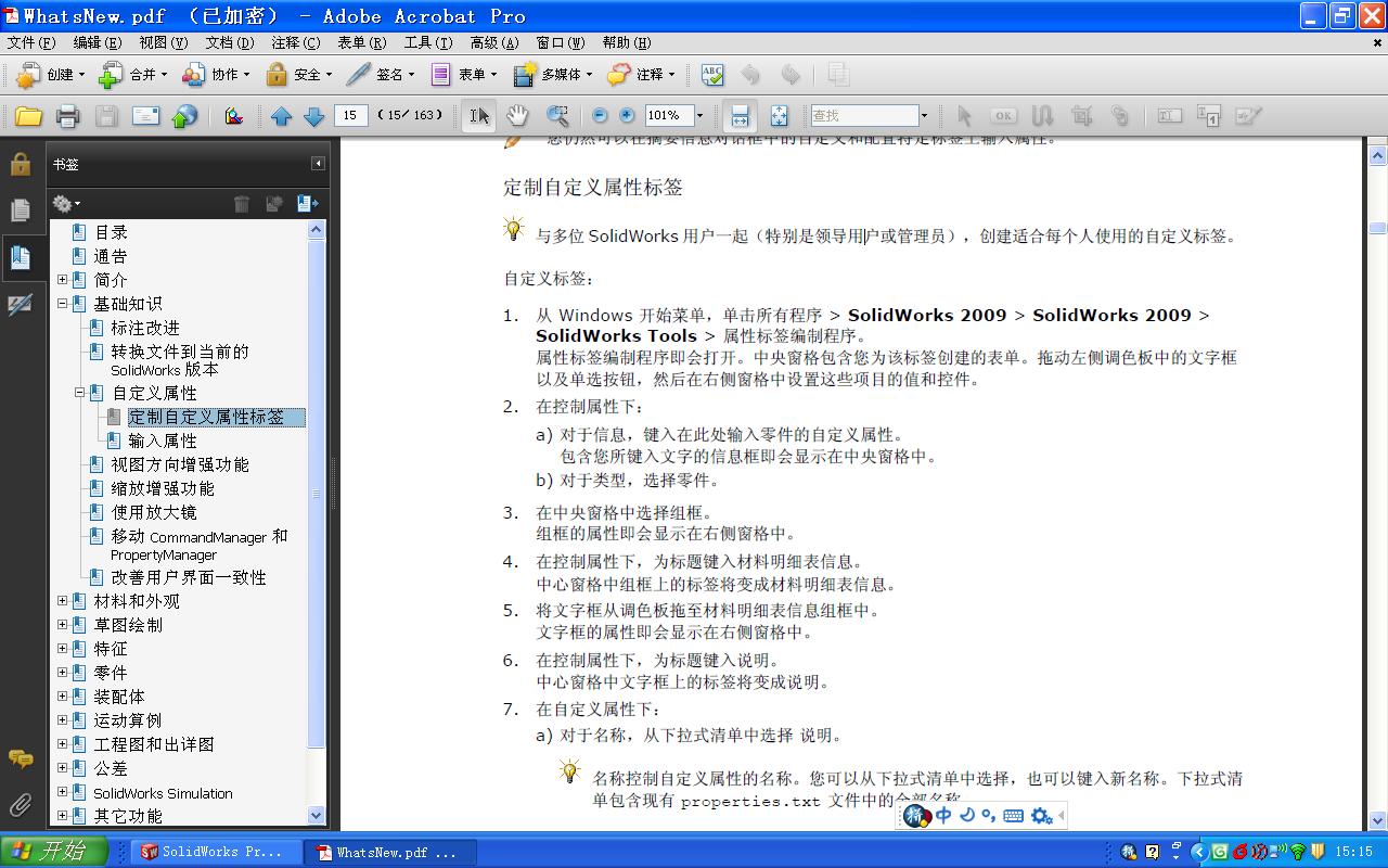

如果用2009的话,用solidworks工具里的“属性选项卡编制器”,新增功能里有介绍
  r+ \8 C$ G: s6 @' |' ~
" P& }  W' c, a/ i[ 本帖最后由 木_棉 于 2008-12-15 15:31 编辑 ]

建立好自己的零件模板,把自定义属性一次性编辑好,保存模板文件,以后要这个模板去建立零件。
