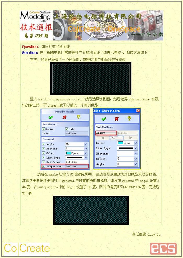

技术通报第35期如何打交叉剖面线
