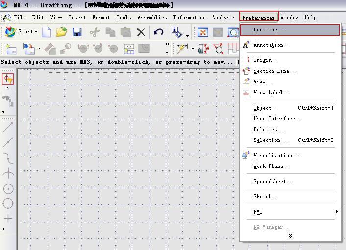

我在UG三维建模模块里把零件的尺寸改动了一下,但在制图模块里相对应的尺寸没有变,请问如何让它同步地变过来,谢谢熟手来指点一下.谢谢了

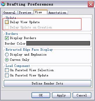

把首选项--草图对话框中,将视图更新中两个框点掉
 楼主| 发表于 2008-12-13 19:44:59 | 显示全部楼层 来自: 中国浙江杭州
老弟,我用的是4.0版本的,请问在哪里可以找到?

/ N4 K- F% e2 }3 x+ w8 X
我说的就是4.0的啊
 楼主| 发表于 2008-12-13 21:14:51 | 显示全部楼层 来自: 中国浙江杭州
明白了,谢谢兄弟.
