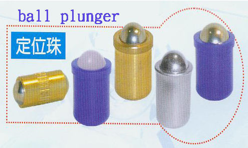

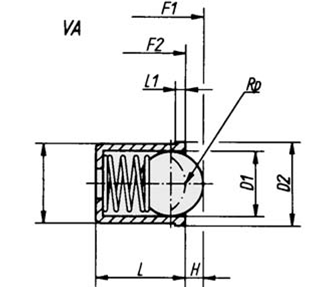

有人可以给我解析图片意思吗?

压注油杯啊。

有人可以给我解析图片意思吗?6 S- T& W% c: ?+ w/ _3 d$ F, a3 [) E( S
名称:定位珠.
! x, M! ?- K4 u, S! E) H. o- {      特性:用于机械装置、夹冶具、模具、自动化机械、轨道滑动中,
. U8 _9 d. U( j* F4 ]' A, K                   具有固定点. (单点或多点) 定位之特性。) l6 j& W$ z" M) }+ K$ Q! d
' Z! k! M" U. Z 定位珠.jpg - {9 G5 \/ V$ N/ k- l. g

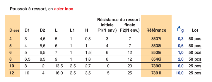

: p( A2 t4 @2 A# p. rD   --> 珠座直径           ! `: ]- V0 C9 |5 h
D1 --> 定珠直径
1 K' c* d! B% o7 V) _' z7 GD2 --> 凸边直径
, h' N! E) v# i2 `" SL   --> 珠座长度0 p0 g9 O- f' R: Q  p+ y! g( O/ P
L1 --> 凸边长度
8 c/ a( k- M7 ~( E3 E9 cH   --> 定珠行程+ j/ C0 Y* z: K% b3 A
F1 --> 定珠初始力
  s& t9 a, K0 y# [. i, t# r. SF2 --> 定珠终了力

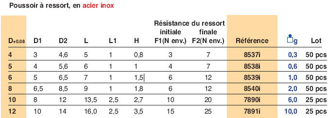

这个不知道你存在的问题是什么* E, I* [* Y/ b4 M3 Q! `
原理上图纸已经说明了
2 b! p8 y" W6 E图上给出各个字母下面附有图表; I  @& r" d1 C/ I% j
图表里面有各种规格的尺寸
" m  F3 @2 [' y( g0 x/ |' L3 ^我们只需要根据自己设备或模治具进行选用8 x9 R! |* U3 y/ Y+ _: b1 @/ ^
弹簧的作用应该和弹簧销里的弹簧一样使珠子可伸缩使产品便于定位3 w/ C/ v6 E0 c7 m( K. p, Y6 T7 }; Y
而我们要做的只是根据需要选型而已啊2 U( y5 W) i8 J
这个应该是某些厂家提供的选型资料里的9 K" q$ M/ o+ M2 E3 Y) p0 J6 O* {
所以我有些不明白你存在的问题是什么?( N& X" a: c9 B- b# u* @3 X
这样大家才好给你个答案+ E' P4 ]: M4 F: [: ]# z! I
希望我的回答能帮到你

en acier inox 不锈钢4 ]9 `4 S0 ~3 x* V, ~0 K0 p9 E
lot 数量: P3 T" \4 _% u) k$ [
ENV.环境
