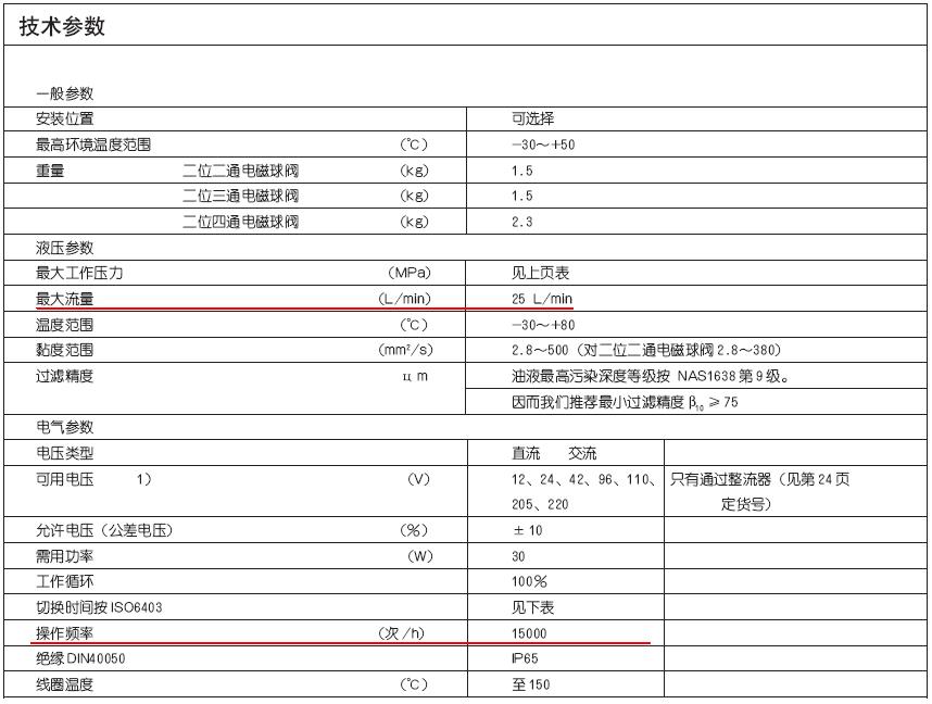

求购开关式高速电磁阀,要求额定流量10L/min左右,额定压力20~30MPa,响应频率在15Hz左右,请各位给推荐一个厂家  谢谢了

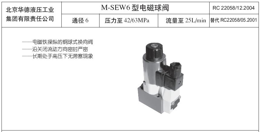

华德的这种电磁球阀应可满足要求。

华德的这种型号的阀,流量压力可以满足,但是频率达不到要求,它样本上是15000次/小时,频率也就4HZ多些,继续请求大家的帮助

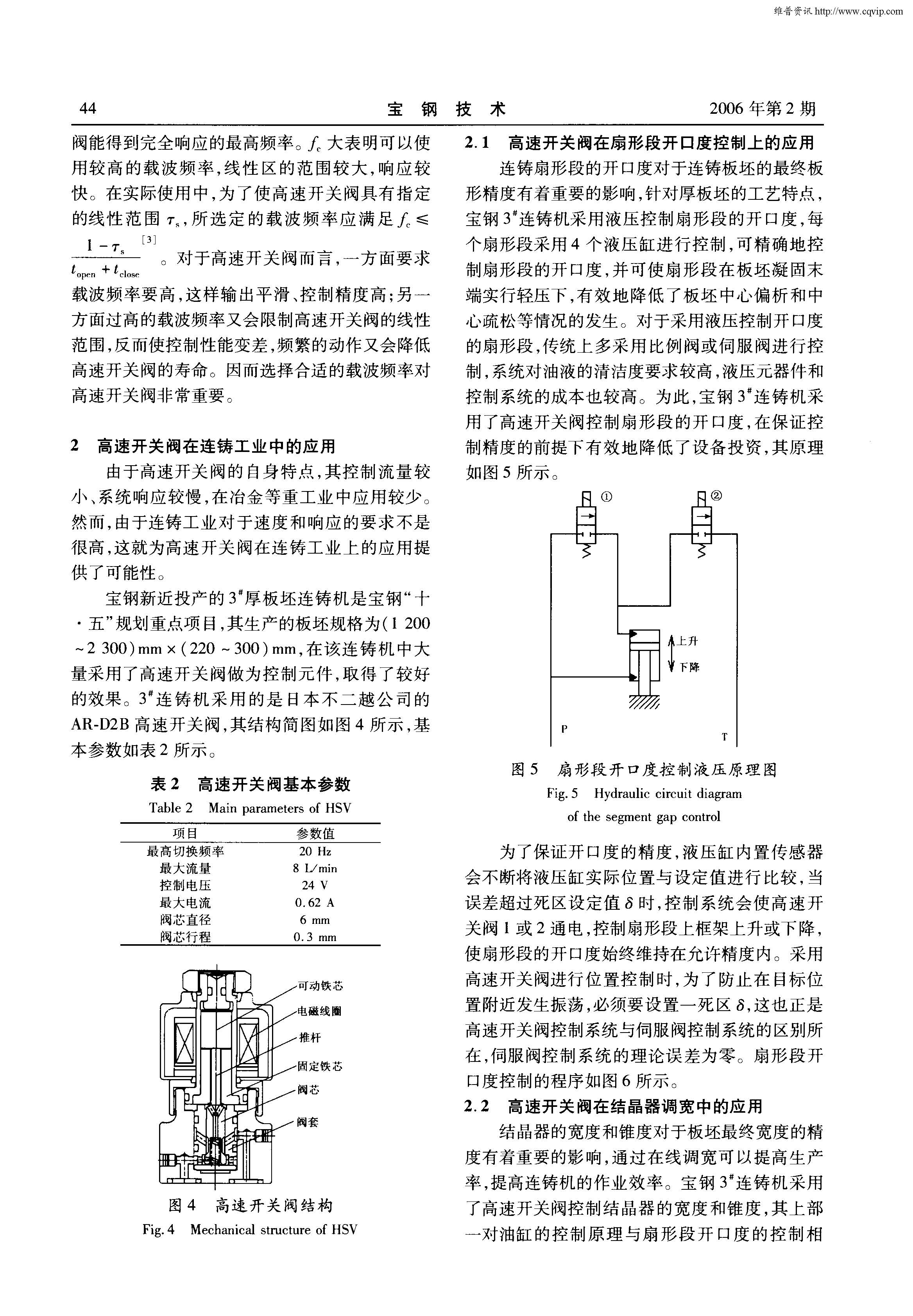

这需要采用高速开关阀,又称高速应答阀(沿袭日本的叫法)。日本NACHI(不二越)有此类产品,查了一下6通径阀的资料,其最高压力17.5MPa,最大流量为8或3l/min,阀的开启时间为4-6ms,关闭时间为1.5-2.5ms。可惜手头没有样本,这是从一些说明书中摘录的。
发表于 2008-12-15 20:54:00 | 显示全部楼层 来自: 中国上海
这里有一篇文章,是关于NACHI高速开关电磁阀在连铸上的应用,其中就有NACHI高速开关阀的结构示意和性能参数。
高速开关电磁阀及其在连铸工业中的应用.pdf
