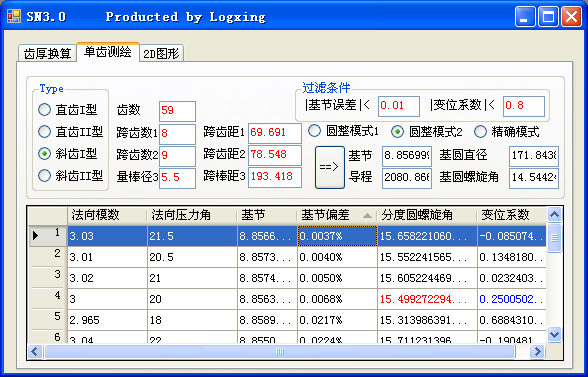

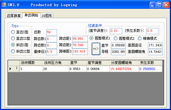

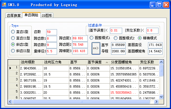

 楼主| 发表于 2009-1-10 02:08:41 | 显示全部楼层 来自: 日本
上个单齿测绘功能图先3 @7 X/ d& ]0 |( y% u
1
1
$ {- l4 I+ Q: j7 }2 O
2
2
: s. |2 K7 N6 a2 p
3
3
& o; \) N+ [# I6 v! C
- b# L) g; v+ c8 i关于type:
. o/ n: s$ _: `6 N) H$ g* k7 G) X直齿I型--两个跨齿距
, g# Y! S! G( L( V8 A! j7 K直齿II型--两个跨棒距
6 F/ U, I5 [' j8 K2 V9 @8 ]* C斜齿I型--两个跨齿距+一个跨棒距
8 ~- _% Y" h) [8 f+ \' T, f5 s斜齿II型--三个跨棒距
, {, s% M% `& n4 W2 z: ^' a( Q
$ B+ g! f1 o0 H+ m' T- e0 O6 v关于过滤条件:
8 k0 I# k/ w1 G程序不会显示基节误差过大以及变位系数绝对值过大的结果,用户可以自己设定这个条件。
( w8 }! \2 n% r/ E( Q
' z( a& ~# d3 T: B! [+ X* |& ?' f关于模式:( n1 k- ]2 f: A# [6 ~6 c
圆整模式1--从标准模数,标准压力角里寻找结果。
; ~" T8 h, z* i; u8 f圆整模式2--模数按0.005递增,压力角按0.5度递增,搜寻结果。* M( C0 F9 Q4 }
精确模式--压力角按0.5度递增,计算精确的模数,当前两个模式结果为空时可以使用这个模式。针对非标齿轮。
: x; t# v+ v4 [1 i" `1 d- V8 i9 X  ?" _1 S8 ]3 y2 ~, W# ]8 u
其他功能:% i) }! K( T5 G
如果分度圆螺旋角接近半整数,程序以红色亮显,见上图。
! P0 P! Y0 X  c2 h  T! o% v如果变位系数接近整数/100,程序以蓝色亮显,见图1图2。& g4 b0 q7 {3 \9 P. K! S3 T
) D7 l; o7 q/ P; `2 l1 W
程序也支持径节制,而且也支持内齿测绘。7 G0 E) j4 f6 y! }' ^/ a! `5 c! }
正式发布的时候功能和界面可能有变化。
