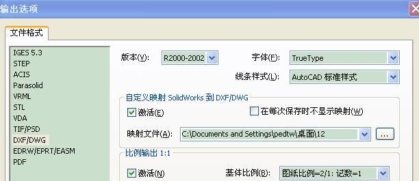

如果各位使用AUTOCAD中文版(2007)以下版本的话,如果把SOLIDWORKS工程图转成DWG文件,在AUTOCAD中打开的话会有乱码。在这论坛中也有一些贴子发表了解决办法,但都比较繁琐,我发现一个新的好方法,就是先把工程图转成DXF文件,然后在AUTOCAD 中打开,另存为DWG文件,绝对不会有乱码,各位请试一下,如果行的话,请顶一下,请版主给我加分哦,我在这个论坛里还没加过分呢。

一般都是直接转换DWG,转换选项字体里面选择"True type,不要选仅限于Autocad标准样式" 从来没遇到乱码的问题!9 Q: t0 q$ @4 g  Y8 q% p$ s

原帖由 TOM790907 于 2008-12-13 10:27 发表 http://www.3dportal.cn/discuz/images/common/back.gif3 u( {- M( M; P
2 |' A; K, J3 M- U# ?# r谢谢,你一说我明白了
