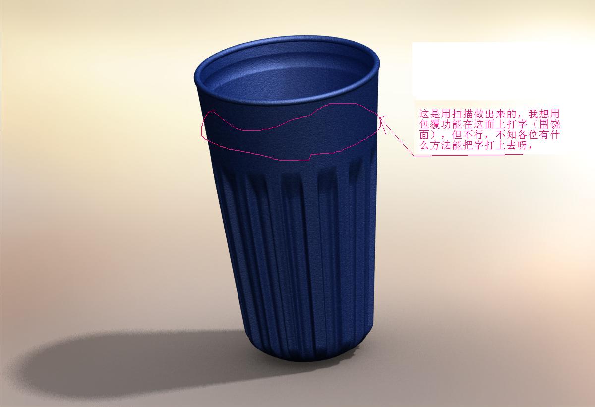

想在这桶上打字,但不行呀,求各位了

 楼主| 发表于 2008-12-14 17:39:57 | 显示全部楼层 来自: 中国浙江台州
上面的二位,这个你可以去试试呀,不是那么容易搞好的,我这个桶是扫描出来的,球面打字也好,柱体打字也好,我都试过了,是可以的,但这个我却怎么也搞不出来呀,就连投影曲线也没有办法投上去呀 ;)
 楼主| 发表于 2008-12-14 17:40:42 | 显示全部楼层 来自: 中国浙江台州
忘记说了,我就是用包覆的功能,但包覆不上的
发表于 2008-12-14 18:51:01 | 显示全部楼层 来自: 中国浙江杭州
不是任意曲面都可以用包覆的,只有简单的曲面可以,如拉伸、旋转等

发表于 2008-12-14 21:02:54 | 显示全部楼层 来自: 中国山东济南
高射炮也能打蚊子!谁信,哈哈。; M7 S( v  |- p
可以用拉伸特征试试,我用过的。也是在一个复杂曲面上做的,但只一步是做不出的
发表于 2008-12-14 21:23:01 | 显示全部楼层 来自: 中国浙江杭州
原帖由 菜兔 于 2008-12-14 21:02 发表 http://www.3dportal.cn/discuz/images/common/back.gif
2 z' O1 s2 `0 w- N6 D, W: B# N* U高射炮也能打蚊子!谁信,哈哈。2 x/ k% E7 j: c2 {7 Y$ D- _- S6 H3 ?3 _! C
& b% V, `, h, F& X: l% g
拉伸可以做,可是拉伸方向不一定是曲面的法向了。有什么办法可以解决吗?
发表于 2008-12-14 22:42:02 | 显示全部楼层 来自: 中国山东潍坊
你拉伸后再切除一下,可以过曲面的法向
发表于 2008-12-15 08:41:18 | 显示全部楼层 来自: 中国山东青岛
这个曲面还是用旋转吧,我觉得旋转对于包覆来说挺好用的。

发表于 2008-12-15 09:45:55 | 显示全部楼层 来自: 中国山东烟台
用于包覆字体的草图基准面必须与锥体的侧母线平行,
 楼主| 发表于 2008-12-15 19:07:15 | 显示全部楼层 来自: 中国浙江台州
明白了,朝日兄的方法是对的,草图基准面必须与锥体侧母线平行3 f! |) n& C' x/ w/ N
JIUJIU1986你说的用旋转来做那个桶吗,但那个桶要求用一个特征来做的话,只能用扫描呀
% A  g$ n4 R' C" q如果打字用拉伸,效果是达不到法向曲面效果的
. ^0 d9 _7 H9 F  g! ^0 |还用就是,为什么在SW里面,字体曲线无法投影到曲面呀,不知是我不懂方法,还是这软件的BUG呢

发表于 2008-12-17 20:16:42 | 显示全部楼层 来自: 中国浙江杭州
原帖由 高射炮打蚊子 于 2008-12-15 19:07 发表 http://www.3dportal.cn/discuz/images/common/back.gif+ q5 \7 N) r- W0 W- [" K5 [
' v7 J' ]* O1 L  y3 C/ {JIUJIU1986你说的用旋转来做那个桶吗,但那个桶要求用一个特征来做的话,只能用扫描呀
1 P! E8 r/ C$ x5 f如果打字用拉伸,效果是达不到法向曲面效果的3 j- b6 A7 p; w
还用就是,为什 ...
  {# l3 u2 E/ S7 w" e) j# O
字体曲线无法投影,原因应该是你的字体曲线自相交叉了,你可以选中文字,右键-解散字体,修剪多余曲线,这样应该可以了。
发表于 2008-12-18 11:57:19 | 显示全部楼层 来自: 中国台湾
應該說  自己劃封閉文字 , 再包覆   跟投影在拉伸 or 除料 一樣
发表于 2008-12-18 12:24:59 | 显示全部楼层 来自: 中国山东青岛
原帖由 破茧狂龙204 于 2008-12-17 20:16 发表 http://www.3dportal.cn/discuz/images/common/back.gif
, ^8 o7 c9 P! m2 K
7 }3 J- z! ~& Z8 ]* K4 p0 [字体曲线无法投影,原因应该是你的字体曲线自相交叉了,你可以选中文字,右键-解散字体,修剪多余曲线,这样应该可以了。
- w2 Y, b: O! d1 q, X4 \
我用的07版的,只有还原草图文字,这样就把字体用样条曲线和直线代替了。就称为轮廓了。应该就可以了吧。刚发现的。
