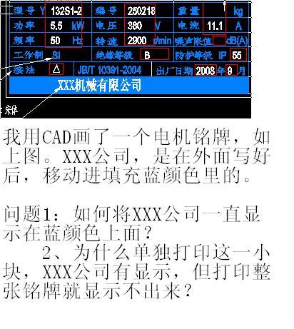

CAD作图, 如何将字体至于填充颜色上? 如下图: NNQsjz}  6 i: t+ w4 m" x1 a) V7 l; m
图中有说明及问题..谢谢了. ;I+ k(Q
/ I' g" L6 K: d1 a问题一: 如何将字体始终置于填充颜色上? uCKkTb)

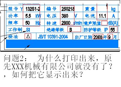

/ O, ^# y/ `+ v! B8 k% e) Y) N/ t( h# q问题二: 打印时,怎么会显示不出来?如何解决? }muc9@3A

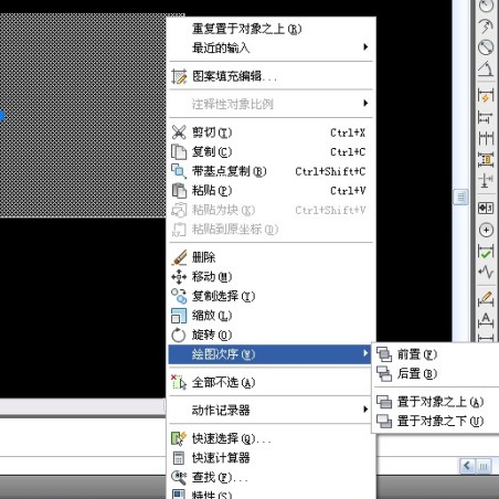

选中对象,右键,绘图次序——置于对象之上。再试试" }% i, E, t$ P; x# n
★新手★ + 3 应助
发表于 2008-12-12 21:02:55 | 显示全部楼层 来自: 中国辽宁鞍山
楼上的,但打印问题没有解决???
发表于 2008-12-15 10:34:24 | 显示全部楼层 来自: 中国四川德阳
你把字的填充颜色改成黑色或者说比蓝色更深的颜色看看
发表于 2008-12-15 11:32:11 | 显示全部楼层 来自: 中国北京
顶3楼的!!就是这个方法!!
 楼主| 发表于 2008-12-22 10:44:11 | 显示全部楼层 来自: 中国福建厦门
三楼的方法,可行.谢谢各位了.
