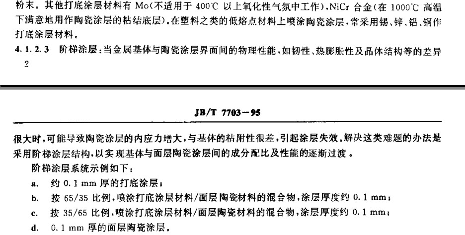

参考一下:JB/T 7703-1995|热喷涂陶瓷涂层 技术条件9 C; V  b% T" i" y6 w% V
http://www.3dportal.cn/discuz/viewthread.php?tid=288469&highlight=7703 1.jpg
