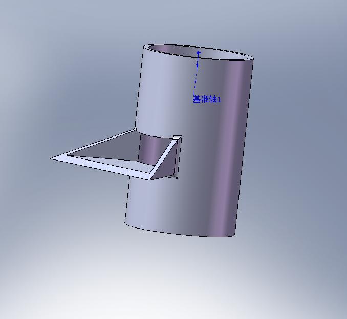

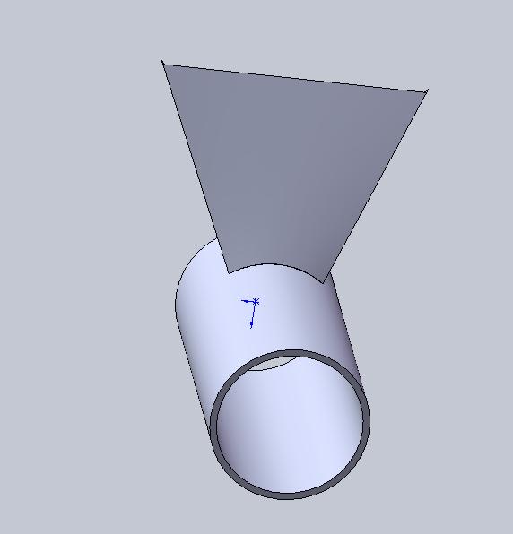

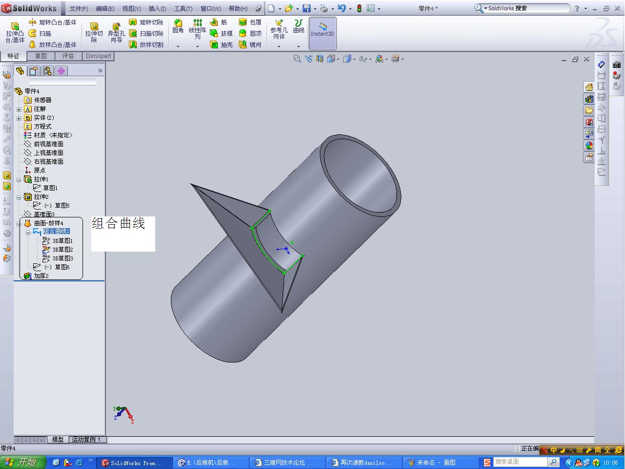

前两天由danilso老师帮忙,http://www.3dportal.cn/discuz/viewthread.php?tid=624889 这个图我做成了 未命名1.jpg 但好像不能倒角,不过还是非常感谢,   但这个图 未命名-1.jpg (这个料口是方型的)我怎么做不成呢? 筒.jpg 筒1.jpg 不好意思,可能没表达清楚 筒.rar (118.45 KB, 下载次数: 10)
发表于 2008-12-12 00:12:57 | 显示全部楼层 来自: 中国北京
这个可以做两个零件然后再装配起来就可以了
 楼主| 发表于 2008-12-12 00:21:28 | 显示全部楼层 来自: 中国河北邢台
也试过那样,但总装配不好。如果方便的话,帮忙指点一下,谢谢

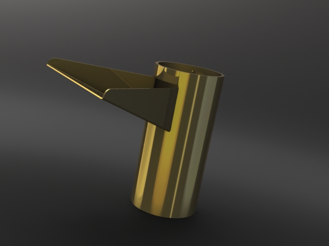

发表于 2008-12-12 11:13:46 | 显示全部楼层 来自: 中国江苏扬州
+ c+ h$ A/ K/ B 未命名1.JPG
 楼主| 发表于 2008-12-12 11:30:16 | 显示全部楼层 来自: 中国河北邢台
差不太多了,麻烦你传下源件好吗,我自己再改

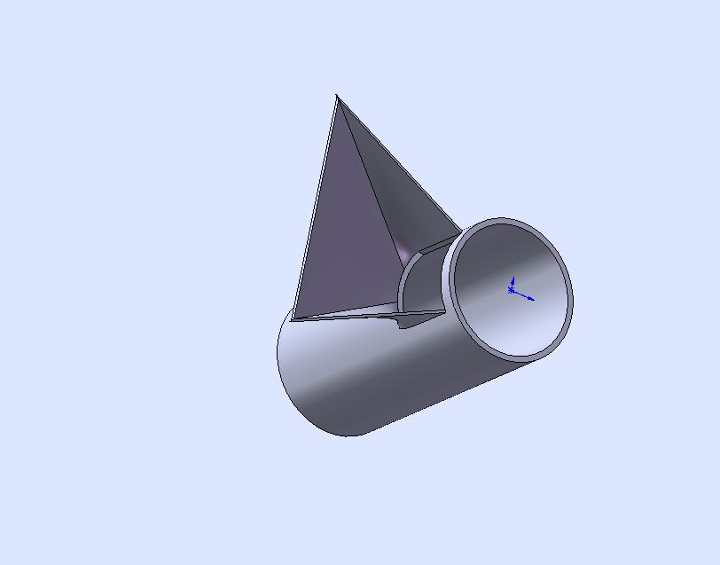

发表于 2008-12-12 11:33:55 | 显示全部楼层 来自: 中国辽宁营口
发表于 2008-12-12 11:35:26 | 显示全部楼层 来自: 中国山东青岛
不知道是不是这样啊。
零件7.rar
114.92 KB, 下载次数: 10
发表于 2008-12-12 12:08:19 | 显示全部楼层 来自: 中国江苏扬州
LS的做的比我好,用他的吧
 楼主| 发表于 2008-12-13 15:30:38 | 显示全部楼层 来自: 中国河北邢台
谢谢楼上的,但我感觉五楼的更容易改动,麻烦帮忙传一下

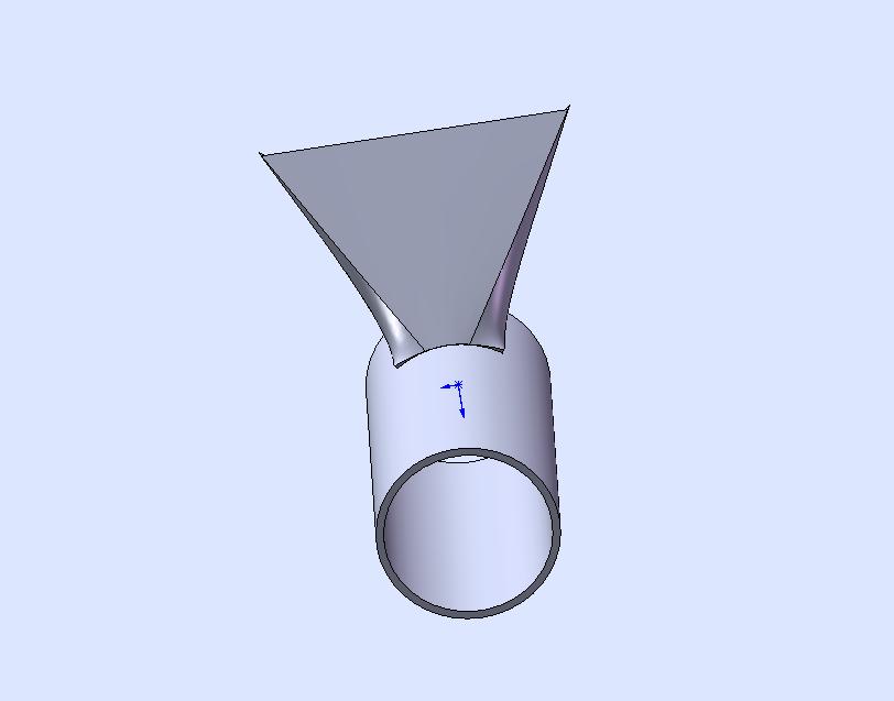

发表于 2008-12-15 10:07:32 | 显示全部楼层 来自: 中国江苏扬州
不好意思,周末出去了,我是2009的,不知道你能不能用,简单说下,你放样时把其中一轮廓线改为组合曲线,如图,组合的三个曲线为窗口的三边,下面的就跟你一起的一样了 111.JPG

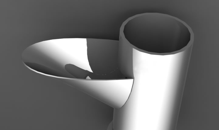

 楼主| 发表于 2008-12-16 21:52:55 | 显示全部楼层 来自: 中国河北邢台
谢谢楼上,我试着做了一个: 123.jpg 但不知道接口处怎么处理  B) \5 \9 s  @! |+ n
