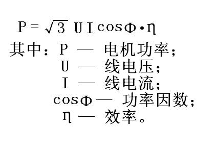

) H3 y3 K6 \# C& W4 V) `1 `2 p  N" f功率计算中还有个效率问题,完整的三相异步电动机的功率计算公式如下:" D, n% ?- ?+ c' ]+ d8 d
0 Y1 z( _) H9 @8 I& Q3 |[ 本帖最后由 pangpang 于 2008-12-12 15:39 编辑 ]
