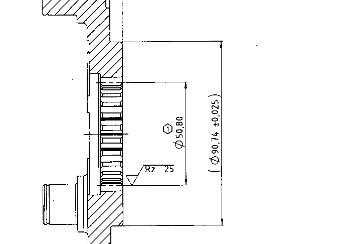

[求助] 这样的齿轮是公制还是英制?
发表于 2008-12-11 22:21:58 | 显示全部楼层 |阅读模式 来自: 中国福建漳州
Nuber of teeth(齿数): 24
9 [" u4 C& A. H1 w1 `Pith Diameter(齿轮节径): 20.800 D0 l; l- D  \3 r! Z0 w
Pressure Angle(压力角):25°4 K) a- C" Z1 B( z: c
Diametral Pitch(径节):12+ j6 a4 K1 X. B! e. c  v4 }& W6 N3 |
PIN Diameter(销径):Φ3.6576/ c/ W7 C6 }3 M# m2 {8 t
Between PINS,cut size(销及切之间尺寸):44.882-44.7554 L0 u! @' C# p
各位大虾请帮助看以上是公制还是英制齿轮,哪里能加工这样的内齿轮。

发表于 2008-12-12 22:27:04 | 显示全部楼层 来自: 中国浙江宁波
楼主,你的齿轮参数不正确,按你提供的图纸上的参数:齿轮节径是50.80,不是20.80哦.24齿,压力角是25度,径节P=12..是英制齿轮.换算成公制齿轮,模数是2.166666666666mm,压力角仍然是25度,订做一把内齿轮插齿刀,订刀时一定要把图纸传给刀具厂,他们会帮你效验合理插齿刀的齿数.找有插齿机的厂家外加工.

发表于 2008-12-13 08:36:17 | 显示全部楼层 来自: 中国河北沧州
楼上正解,一般英制齿轮都是径节表示,公制用模数。从这个就能区别出来,如果图纸给出的模数不在公制的两个模数系列当中,而且具有多位小数也要考虑英制,圆弧锥齿轮不在此列。

 楼主| 发表于 2008-12-16 14:05:31 | 显示全部楼层 来自: 中国福建漳州
谢谢二楼,是50.80数字错了,有没有熟悉的加工厂在福建这里?我们正在寻找加工厂。用我们普通的插齿机是否可以插出来?, J) m' |- L% k3 s

发表于 2009-3-21 18:02:06 | 显示全部楼层 来自: 中国浙江台州
回复 2# 杨善梅 的帖子
补充一下:# w* s: a- i" C2 w0 c
DP12相当于模数2.116666.

发表于 2009-3-21 23:49:44 | 显示全部楼层 来自: 中国浙江杭州
原帖由 cthlco 于 2008-12-16 14:05 发表 http://www.3dportal.cn/discuz/images/common/back.gif
3 }6 Y* {! V! K; d$ D0 ~+ \1 F谢谢二楼,是50.80数字错了,有没有熟悉的加工厂在福建这里?我们正在寻找加工厂。用我们普通的插齿机是否可以插出来?
  [$ i. k1 C; s5 _1 l普通插齿机加工应该可以的,就是插齿刀必须要定做。
