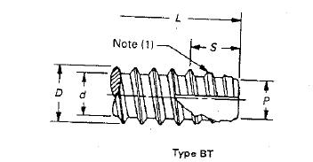

牙纹是#6-20,3 Z2 t) {5 o* w2 ]2 |  K
尾端类型是BT,见下图- L4 e3 g5 Q$ _0 j9 M3 }
Noname.jpg ; m9 w( `9 Z8 H2 D6 }
如果需要详细的东西,参考ASMEB18.6.4 不是2楼说的那样,头部可以自己去选择或客户需要

回答别人的问题要慎重,不然会误导别人的。6-20中的6指的是螺纹规格,对应国内为ST3.5X1.3这种规格,后面的20指每英寸里有20牙,和国标也GB5280也对的起来。BT的意思就像楼4楼说的那样。至于到底十字盘头,沉头,半沉头或大扁头就不知道了
