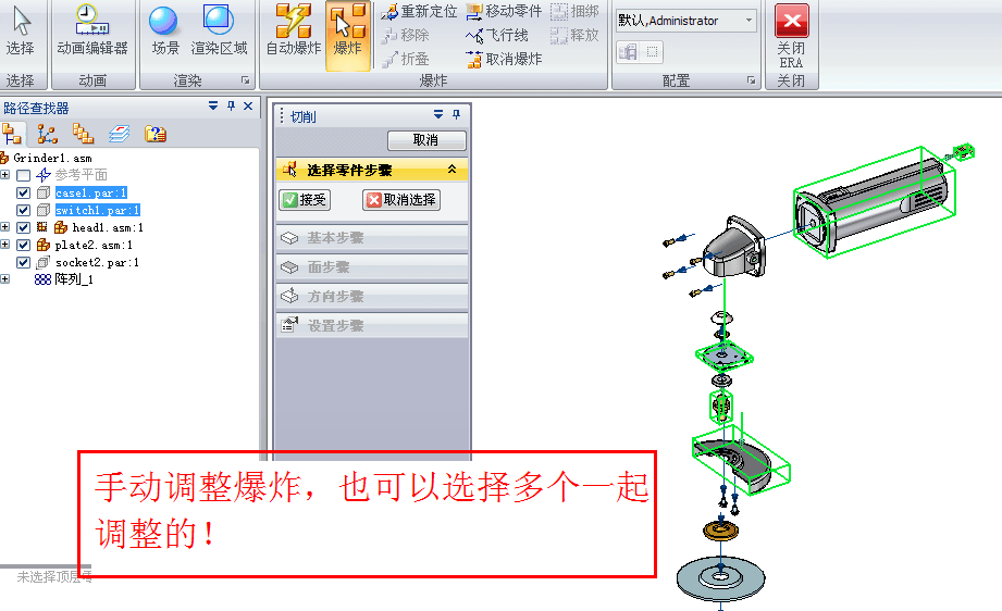

[求助] 装配图的爆炸!

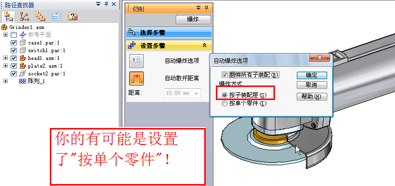

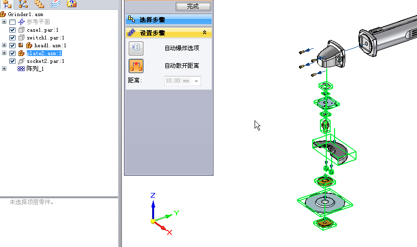

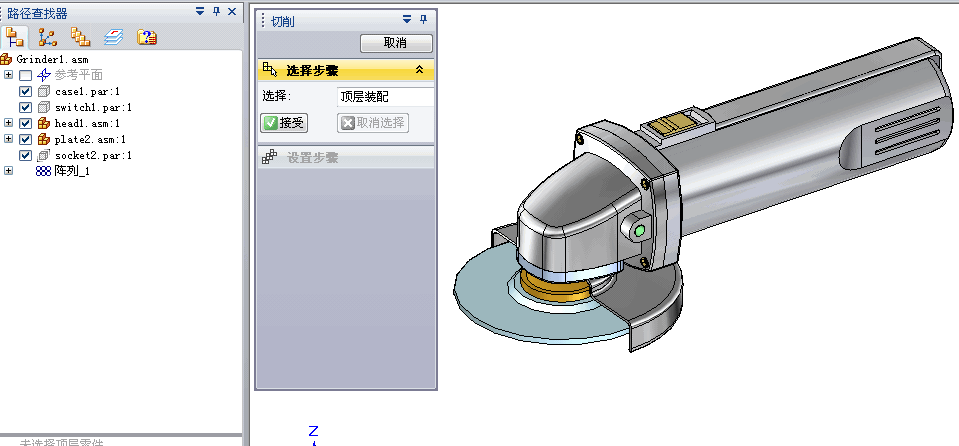

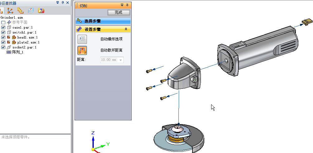

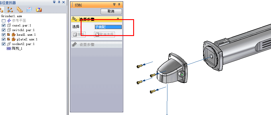

看你的装配中有子装的,应该第一步是顶层爆炸,第二步就是对各子装进行自动爆炸了。手动爆炸也可以选择多个零件的
