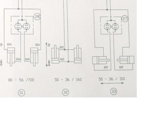

如图27、28#,应该是保证液压平衡用的吧,是平衡阀吗?
发表于 2008-12-11 13:27:08 | 显示全部楼层 来自: 中国山东泰安
图不全不好确定。
0 f6 C9 z, T5 S% o' o) f4 B4 N0 e好像是两个双向泵串联,是不是为了保证两油缸同步?另外还有锁止的作用。
发表于 2008-12-11 13:33:53 | 显示全部楼层 来自: 中国四川成都
27、28#应该是保证液压缸同步用的同步马达.
qhdhcs + 2 应助
发表于 2008-12-11 13:52:03 | 显示全部楼层 来自: 中国广东广州
回复 3# cdxwg 的帖子
齿轮分流器,没错的
qhdhcs + 2 应助
发表于 2008-12-11 13:53:09 | 显示全部楼层 来自: 中国广东广州
回复 3# cdxwg 的帖子
我们公司用过的
 楼主| 发表于 2008-12-11 15:23:33 | 显示全部楼层 来自: 中国河北廊坊
原帖由 jingg 于 2008-12-11 13:52 发表 http://www.3dportal.cn/discuz/images/common/back.gif
6 I4 L% B* }; |% B  V齿轮分流器,没错的
; v9 p1 T( i7 T% u* y- I6 O' e. g$ M
, i/ ?; q1 R/ u1 Z+ g
谢谢你啦
