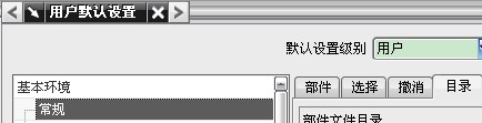

进入NX6,
  r0 |6 y, ]/ a9 v选择文件—实用工具—用户默认设置,在基本环境—常规—目录里面设置就行了。- j% P8 m" F7 L' T4 p: f. g
