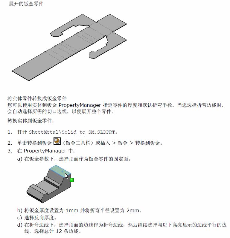

可以吧,只要你将实体开了一个通槽,然后点钣金,展开就可以了吧

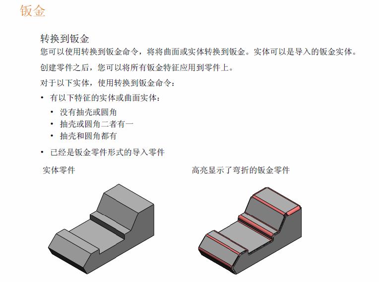

能,SW09有这个新的功能的,但也要看图形的哈,不是什么都能转的6 [# R  \6 B$ G8 [2 V

楼上帖子的是SW2009的新增功能,你自己可以在帮助里找下。
