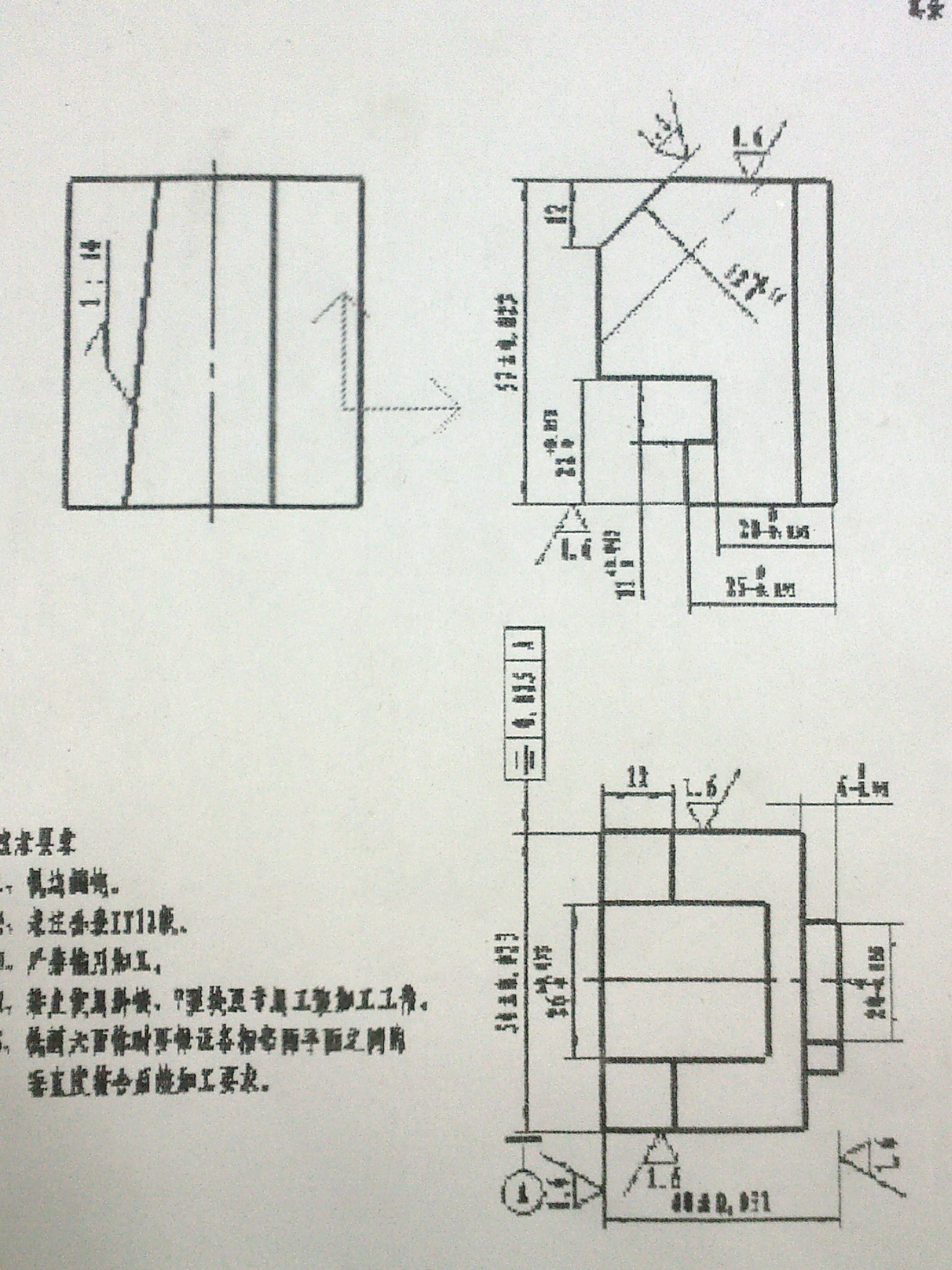

铣床图,,,后天要交,,谢谢大家了,,要加工工艺

图看不清,技术要求看不清,你们单位的设备不清楚,如何编写加工工艺。

1.铣六面,各留0.2-0.3mm磨量;. l$ p: s0 @8 T% H( x
2.磨六面成,保证相邻面互垂度;5 U: o1 B/ j4 O9 `6 v3 C
3.划线;
% J- P$ E2 m1 }' A4.铣除了26斜槽外的各部成;
, g& H" K, g. b, a/ m5.划26斜槽线;
5 q# t9 H/ l, c6.铣26斜槽成。

7 {) i+ A8 l& Z/ }/ m尺寸和技术要求看不清楚!!!

是批量加工还是单件小批加工?图也不清楚
