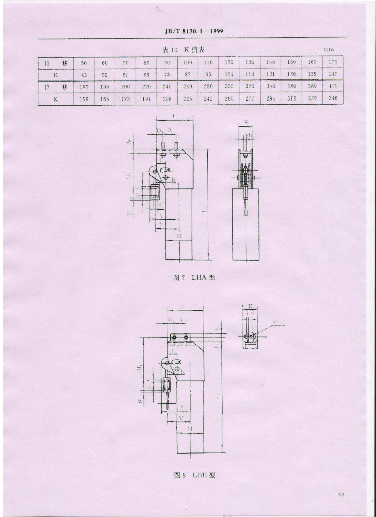

 楼主| 发表于 2008-12-12 12:01:15 | 显示全部楼层 来自: 中国辽宁葫芦岛
恒力弹簧支吊架
发个图片大家看看。
