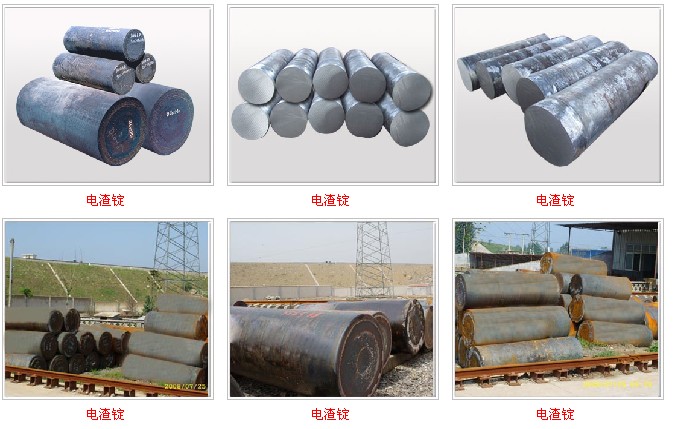

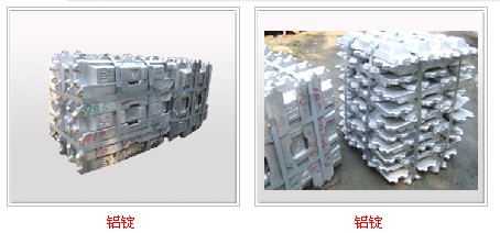

钢锭
$ j7 ?! r  G$ T% [' ]% e  钢锭大致可区分为以下数类:3 G% e& _  J. V- ]
  1) 未净钢/ q1 R2 `$ @6 ?% a" K3 v
  钢锭只经过了最基本(最低限)的脱氧处理。钢锭凝固时,钢锭模的四周及底部生成一层接近纯铁的金属层,而碳、硫及磷等则于中央收缩孔附近生成偏折。金属中的氧,会生成一氧化碳卷在金属内生成气孔,但气孔会在热轧过程中消失。未净钢的最大优点在于可获得几无缺陷的钢材表面---表面几为纯铁的缘故。绝大部份的未净钢含碳量均为小于0.1%的低碳钢。% V; `) b" p! ]+ B) ^
  2) 盖帽钢(加盖钢); g' w+ |) q3 a" G, f9 D* B
  液中的氧使钢锭的收缩中心附近的偏折情形,较未净钢为低,表面美观,内部化学成份均匀,机械性质也较未净钢为佳。
( X) g3 h4 q$ T- Q0 `% H5 b& b. b$ V  3) 全净钢+ @1 [( t9 E+ t0 k' B
  液中的氧早在凝固前便完全被脱除成限制在最低限以内避免未净钢的边缘效应。脱氧处理,由在钢液中添加铁—硅合金使钢液中的氧反产生成熔渣而得到均匀的金属液。# Z1 T# ^( P( Y6 S
  4) 半净钢
: y4 k+ R# P2 X5 _7 y" d; y  半净钢介于未净钢与全净钢之间,钢液中经加了少量的铁---硅或铝做为除氧剂,添加的量正好足够去除未净钢的边缘效应,使氧获得充份的分解。. V* J: p4 j' A! d% b5 ]- c1 t
  5) 真空除氧钢(真空除气钢)
: Z, l  y, k1 a# X+ ]  藉由真空处理不需添加任何除氧元素,使钢液得到充份的除氧效果且钢中不生成非金属介在物。处理过程是先增加钢中的碳含量,然后将钢液经真空浇铸,此时碳与氧将反应生成一氧化碳而使钢液中的碳与氧逐渐降至规定的水准。由于过程中未添加会生成固态氧化物的除氧元素,钢质非常干净。4 W. W" c9 \/ Z
1.jpg 2.jpg * b% Z& T1 O2 b7 D/ C- M0 H
