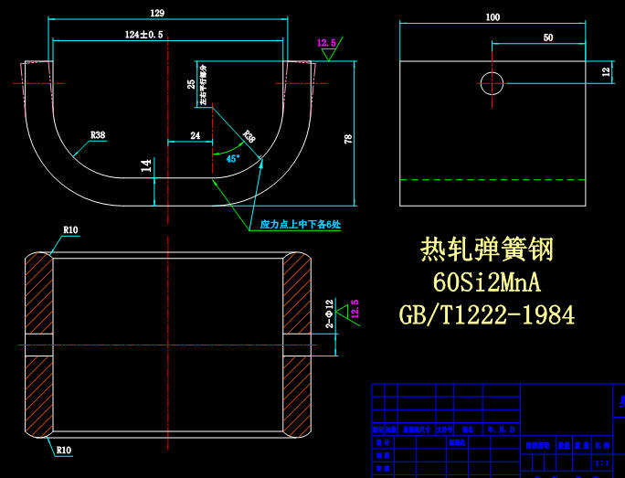

当U型簧由124拉到129时,力是多少

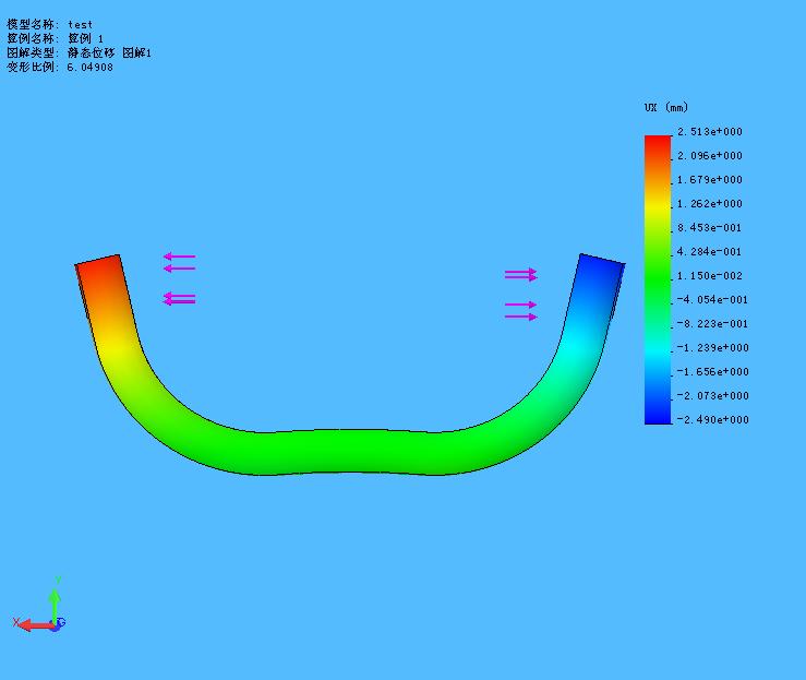

大约是4160公斤力,粗
* D% |3 V4 }* {: y! ]! k
