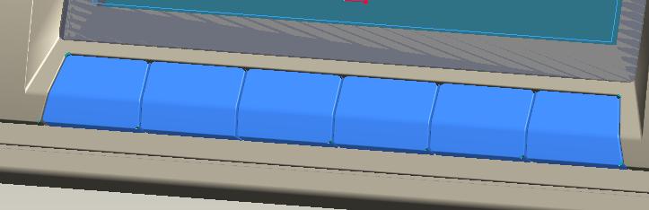

我这里有这样一种按键,两个按键的间隙为0.2 大家讨论下这种形式的按键的好处和不足吧
发表于 2008-12-15 12:39:45 | 显示全部楼层 来自: 中国山东青岛
不知道键长多少,否则很容易点按到边缘框上
mr.lee + 2 技术讨论
发表于 2008-12-15 18:47:56 | 显示全部楼层 来自: 中国辽宁营口
发表于 2009-2-1 11:00:34 | 显示全部楼层 来自: 中国广东深圳
好处不知道啊,请教,,
好处吗,对该产品不了解,不知道有哪些好处,,不足吗,," @2 T' N) O; n1 p
只知道在模具设计上吗,塑料的收缩有点难以保证,在0.2,,
mr.lee + 2 技术讨论
发表于 2009-2-4 09:18:53 | 显示全部楼层 来自: 中国江苏苏州
应该是没有问题的

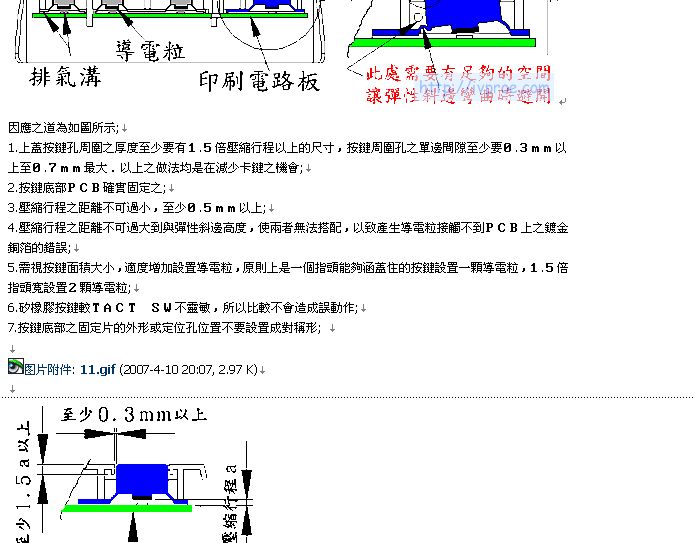

发表于 2009-2-17 20:02:39 | 显示全部楼层 来自: 中国广东广州
不参加讨论,提供点资料看看,按键设计不仅仅是间隙问题啦!+ W4 @2 D  S1 a8 j2 b% x+ _
按键设计资料.rar
287.3 KB, 下载次数: 3
