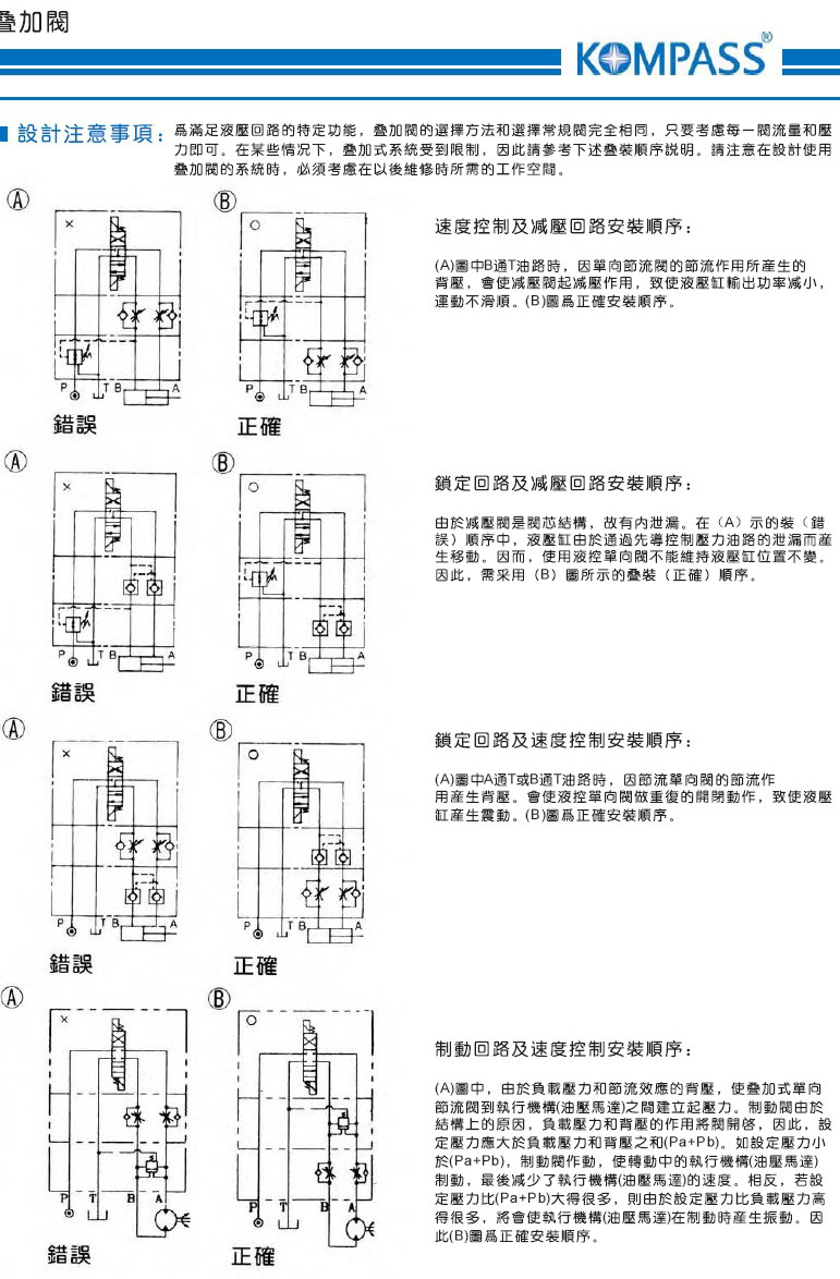

在下是菜鸟,哪位给讲解一下单向节流阀和液控单向阀连接顺序可以上下互换吗,为什么呢?
0 ^0 q5 D% S# r
; m1 g0 R6 ]1 U6 S8 Y$ Z0 L谢谢各位,我说的是叠加式安装时单向节流阀和液压锁之间的顺序。! N1 ~7 K( T/ W" @
现在回路是液压锁—单向节流阀—换向阀—油缸,当系统上压后,整个系统会发出很大的噪声和震动,当把液压锁和单向节流阀换顺序时,就没有问题了。本人不太懂怎么回事,望各位大虾指教。. n8 n) f3 v4 h. r" x7 z$ b% t
8 U; Q+ s9 Z7 g) I/ v" e

怎么换法?你要做什么东西说明白了,单行节流阀进出口有压差,液控单向阀有开启压力

至少在叠加状态下不可互换,节流阀应该靠近执行器,液控制单向阀的控制油路应该无被压

发表于 2008-12-9 19:35:26 | 显示全部楼层 来自: 中国吉林四平
连接顺序应该是 换向阀-液控单向阀-单向节流阀-油缸% e& L- ~7 R- V! i% z
如互换会出现液控单向阀锁不住的情况,液压锁锁不住时就会出现噪音和震动。# C) M; d5 U1 b# H. X7 @
在叠加式的顺序,集成阀块从下向上是单向节流阀-液控单向阀-换向阀# u$ `- g# K. W+ u! _- Z% q
单向节流阀靠近执行机构连接口。

真正想液压锁锁紧油路,应该在油缸与液压锁之间无其它液压无件,4 H* B. r& r" F( }2 S( o" h5 d
单向节流阀应在电磁阀的进油口叠加为宜。

原帖由 fxr1101 于 2008-12-10 00:03 发表 http://www.3dportal.cn/discuz/images/common/back.gif* R* h# Y& w4 X2 Z
真正想液压锁锁紧油路,应该在油缸与液压锁之间无其它液压无件,: r) v2 `. [6 x9 h: B- }
单向节流阀应在电磁阀的进油口叠加为宜。
4 g6 C2 `) L. u% {5 ]# |1 v一语中的!楼上的几个哥们,还都迷迷糊糊的啊,答非所问!呵呵。楼主,我想您所见的阀安装顺序是根据你所见到叠加阀布置图上看到的吧?楼主,正向您看到的,油路正确的顺序正好如您系统那样,跟您所见的相反。楼主应该正确理解并能把叠加阀布置图转为正确的液压回路图。同时呢,也能把一般液压回路图转为叠加阀布置图。

发表于 2008-12-10 09:14:01 | 显示全部楼层 来自: 中国湖北武汉

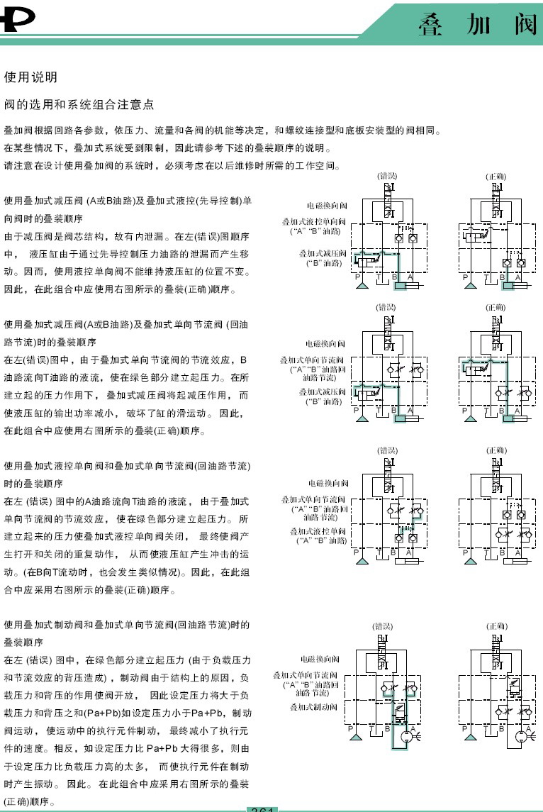

绝大多数样本都对这个问题有详细说明。基础性的问题多看看样本吧。最重要的是举一反三,从一个地方的错误能发现其他地方的问题。从简单回路的用法能发现复杂回路的问题。7 U; I( L$ X% f* X+ ^- M+ Z

 楼主| 发表于 2008-12-14 15:39:22 | 显示全部楼层 来自: 中国山东青岛
谢谢11楼发的资料,终于明白了怎么回事。谢谢各位的指教。

叠加阀与板式阀连接形式不同,所以在使用中有许多值得注意的地方。11# 46792974  版主贴出的几种情况是非常典型的,它们在使用中位置时不能互换的。

我上传的两页分别取自kompass和涌镇的样本。论坛ftp里面有kompass2007和油研2006的样本合订本,涌镇官方网站有涌镇的样本。kompass网站的样本分册太多,使用不方便
