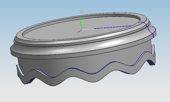

110.jpg 如图,我想把投影的下面那跟曲线和圆环求差掉,然后再把两根曲线想外加厚9MM,请高手帮忙弄下!附文件 24544BBB_dwg.rar (94.69 KB, 下载次数: 18)
发表于 2008-12-8 15:58:34 | 显示全部楼层 来自: 中国山东烟台
楼主看看是不是这样??? 24544BBB_dwg.rar (340.4 KB, 下载次数: 11)

发表于 2008-12-8 18:07:03 | 显示全部楼层 来自: 中国山东烟台
过圆心和曲线做一直线,用扫描切除,
 楼主| 发表于 2008-12-8 19:31:29 | 显示全部楼层 来自: 中国广东中山
就是这个样!!请问 一楼的高手,你是怎么做的 ?

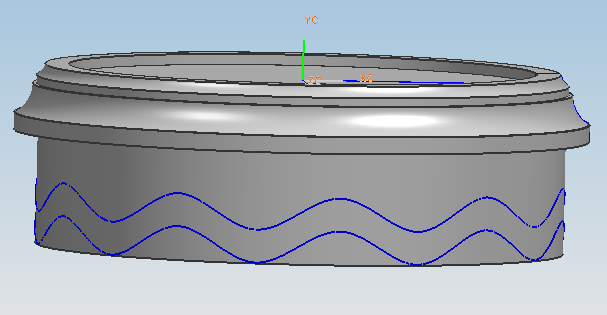

发表于 2008-12-8 20:05:34 | 显示全部楼层 来自: 中国山东济南
untitled.JPG 5 p" j4 p* U" p! Q" B' |0 e4 Q6 n
分割面--析出曲面--增厚--实体求差、求和

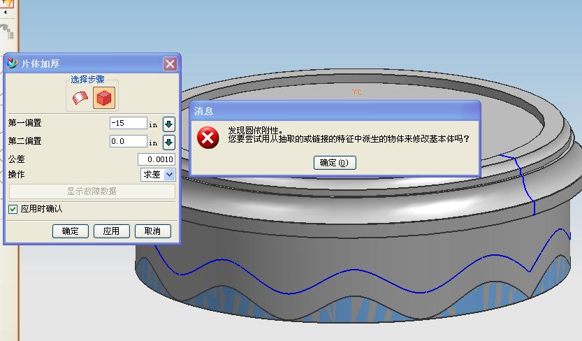

111.jpg 做到最后一步了,求差的时候弹出一对话框,无法生成,请问怎么回事?
 楼主| 发表于 2008-12-9 17:02:42 | 显示全部楼层 来自: 中国广东中山
问题已解决,谢谢各位高手指点!!
