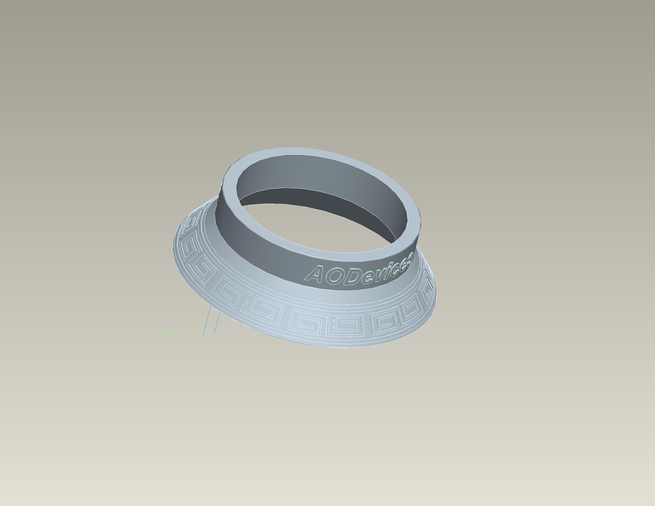

中间的装饰环如何做上去
如图所示!!投影草图 后阵列  发现比例失调 下部会有空隙,另ST中特征阵列总是不成功,可能我是菜鸟的问题,抛砖引玉!
发表于 2008-12-9 08:17:10 | 显示全部楼层 来自: 中国江苏南京
“投影草图 后阵列  发现比例失调 下部会有空隙”,我感觉没有太好的办法,就是画草图时按照圆台(圆锥)的顶点,引2条对称线,图画在对称线中间。也就是画成上面小,下面大。

看来只有这样做了
