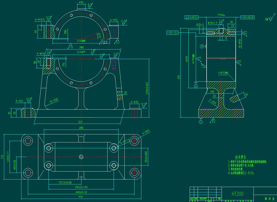

我很少画铸件图,传一张图请各位师长(木模工程师)帮助看一下,多提批评,谢谢.。

替楼主发个图,供大家提出意见。这是加工图,不是木模图,木模图需体现铸造工艺,如加工余量、收缩余量、分型、拔模斜度、浇冒口位置等。加工图面基本可以,有几个小毛病:, ?) ^2 G! P) @6 \4 l) E
1  这图中实际是两个零件,一个是轴承底座,一个是轴承盖,两个零件应分开两张图画。另外画一张部分装配图,因还联接螺栓等零件需标出。2 t9 M6 g9 t8 i
2  既然是两个零件画在一张图上,二者的剖面线方向不应该一致。另外在轴承底座同一个零件上剖面线应一致,在主视图中右边20厚支撑筋的局部剖中剖面线画反了。% F3 Z! n, A% h1 M) Z2 X9 c! M
3  在左侧视图中,既然是两个零件装在一起了,看见的实线应在中心线上,此处画反了。

 楼主| 发表于 2008-12-8 11:25:08 | 显示全部楼层 来自: 中国湖北宜昌
首先感谢4楼提出的3点指正,本人将立急改正。2楼说的抓图的问题我确实不知道怎么样抓,请详细说明我将不胜感激。我发图的目的是想让各位师长帮助看一下此图在铸造工艺上有没有什么问题。谢谢各位提出的宝贵意见。! X5 ^0 Y! T( A4 p

铸件木模具的制作不成问题,应该是可以铸造出来的。

原帖由 gaoyns 于 2008-12-8 10:13 发表 http://www.3dportal.cn/discuz/images/common/back.gif
$ v2 \1 e) z% P( M: Q替楼主发个图,供大家提出意见。这是加工图,不是木模图,木模图需体现铸造工艺,如加工余量、收缩余量、分型、拔模斜度、浇冒口位置等。加工图面基本可以,有几个小毛病:6 i. Y( t& W$ b, {6 |) B' V; b& Z- `
1  这图中实际是两个零件,一个是轴承底座 ...
5 O3 i/ h. X* `( y: }/ R/ r
LZ所发的图正如你所说不和GB规范。但机械加工厂和设计院近几年对外合作中遇到此类图越来越多。分析起来,其优点为设计表达简单,加工明了;我相信,此种表达方式的出现可能已引起有关方面的关注!
: x2 c4 T2 |! l  w4 w% b7 p我向LZ建议在此零件C基准表面加个空刀,铸件是很方便的,也是典型结构。" V" `7 Y. O! `7 K% C1 @
