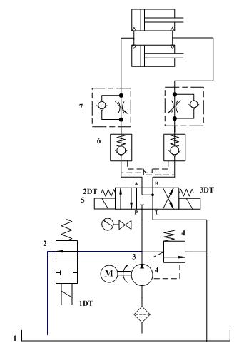

本人刚接触插装阀,尤其螺纹插装阀,已经设计过叠加阀系统及集成块,现在想改用螺纹插装阀,一来学习一下新型元件的用法,二来通过实际系统验证一下该阀的可靠性。通过海宏公司的样本,大致了解勒螺纹插装阀的外形,也知道阀块上需要加工成螺纹阀的外形腔,但是不知道在块内其是如何沟通的,或者说不知道如何设计螺纹插装集成块,请高手帮忙。2 @& Q, ~, z/ g! c4 @8 e' {
主要不了解阀块如何设计,才能使所选阀沟通

进出油口油道连接起来就行了
发表于 2008-12-8 10:02:12 | 显示全部楼层 来自: 中国湖北武汉
先对照样本,找对出口入口,找准谁和谁通,据此设计阀孔布局。首先考虑阀块尽量小,其次工艺孔尽量少,流道也要尽量简单,尽量不要有超过90度的弯。具体最好先摆出个方案来,发上来再讨论。

发表于 2008-12-8 11:07:25 | 显示全部楼层 来自: 中国北京
先对照原理,根据流量压力选择阀,定阀之间流道之间的孔径,然后根据要求布置出进油口,定安装面(形式),定阀的位置,阀的位置尽可能在减少工艺孔的情况下布置,阀和阀之间注意不要干涉(操作),要注意阀孔的每个进出油口都有位置大小要求。为了减少工艺孔可以用斜孔代替,但是注意加工时斜孔精度(位置,角度)和机床及工人水平有关。要考虑各孔之间的距离(这和材质,孔的大小深度,机床精度,工人素质,交叉形式,压力大小有关)一般是3-10MM。孔与孔的交叉设计时注意毛刺易清理。有许多还需要你自我总结,祝你成功

 楼主| 发表于 2008-12-9 22:07:47 | 显示全部楼层 来自: 中国内蒙古呼和浩特
插装阀块内部的孔道应该多大,与什么有关系,难道与对应的插装阀孔连接时,阀块上对应的孔必须和阀上对应的孔的直径一样吗?有没有相关的资料或者规则啊
发表于 2008-12-10 09:20:19 | 显示全部楼层 来自: 中国湖北武汉
原帖由 lszdyx 于 2008-12-9 22:07 发表 http://www.3dportal.cn/discuz/images/common/back.gif1 o- A6 L% `4 s2 V" {1 {8 `% R1 q5 H
: [8 ]# S9 l4 y% @) S' w0 x这个要看具体什么型号的阀了。国外绝大多数厂家,包括海德福斯、ccc、vickers、delta等公司的阀大多数是按照同一个标准的,可以互换。国内像海宏也有少量安装尺寸相同的阀,你可以对照样本,尽量选用这类。不过海宏大多数还没实现通用。用这类阀设计阀块和加工阀孔的时候需要小心一些。
发表于 2008-12-11 09:28:31 | 显示全部楼层 来自: 中国北京
回复 8# lszdyx 的帖子
流道和流量压力有关,还要看阀的情况,你必须了解阀,一般流道可以比样本要求的孔小(根据流量压力要求),孔小时孔道位置可做相应的变化,了解了阀的工作原理(如何动作,油的进出位置,曲线图)对你设计很有帮助。
发表于 2008-12-11 13:51:41 | 显示全部楼层 来自: 中国河北唐山
楼主可以参照样本提供的型腔图设计集成块。

发表于 2009-7-12 19:34:19 | 显示全部楼层 来自: 中国北京
回复 19# lszdyx 的帖子
实际上只要是小于400L/MIN都可以用螺纹插装阀,再大流量最好用二通插装阀了,其原理可以根据你的需要,螺纹插装阀灵活性很强,对于设计很有成就感的,没必要看别人的而限制了自己.最近力士乐有一个此类研讨会很是不错.我正在找会务资料
发表于 2009-7-18 08:56:42 | 显示全部楼层 来自: 中国浙江宁波
楼主,你做的这个油路图假如用螺纹插装阀的话,就是液压动力单元+上面的叠加阀就可以办到了。
发表于 2009-7-18 09:09:12 | 显示全部楼层 来自: 中国广东江门
其实跟板式阀一样的,只要你搞清楚每个孔的作用,联通起来就可以了。因为螺纹插装阀好象没有统一的标准,所以最好对照你要用的哪个厂家的样本,仔细研究了,还有样本上会提供阀孔应该怎样设计,要严格按照样本上阀体加工孔的尺寸加工。
