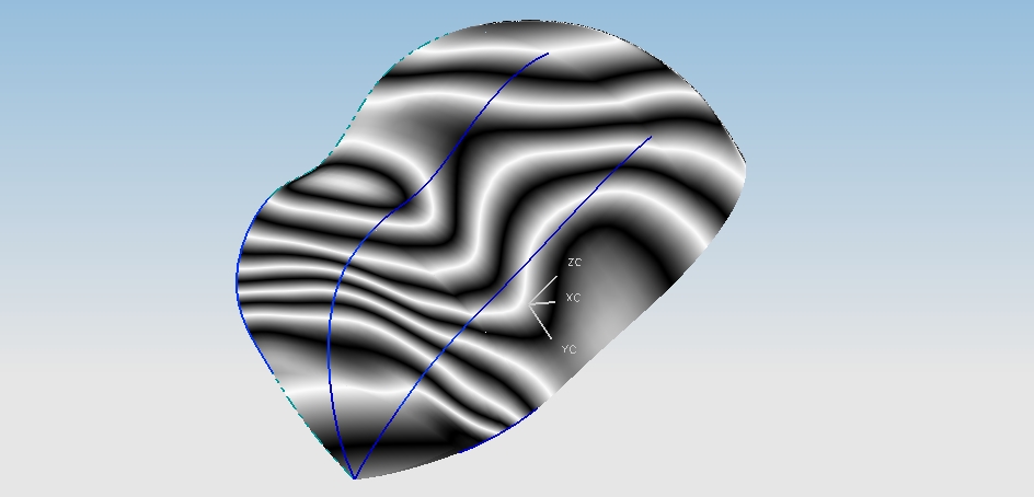

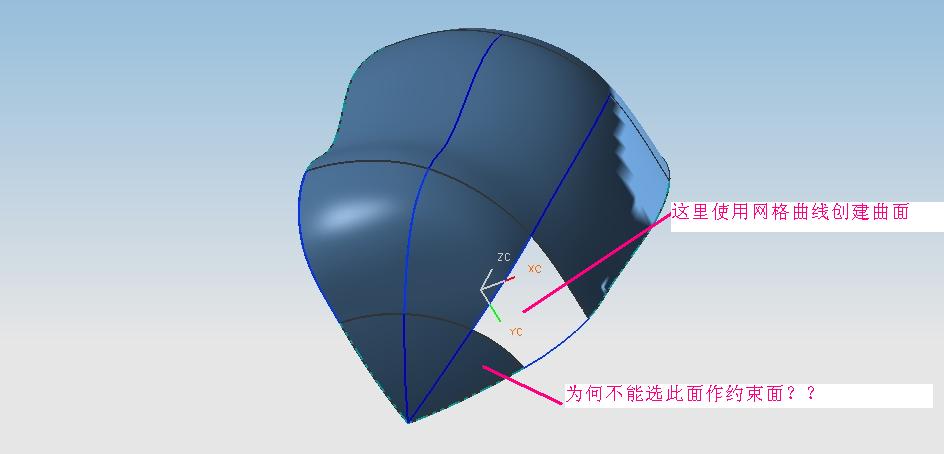

各位高手请指点!
5 ]& y& n/ J! l. t- r# W/ d6 [/ Q# a poii.JPG 9 `) Q* ~8 N- X, N* T! K$ R
* m; C+ z. s2 o( Y% ~6 C2 d源文件: poii.rar (113.11 KB, 下载次数: 4)

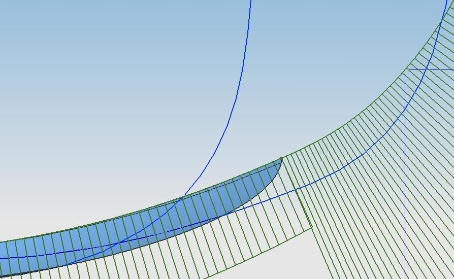

发表于 2008-12-6 16:29:06 | 显示全部楼层 来自: 中国山东济南
是最下面的线和曲面到不到G1连续,要使面面做到G1线至少是G1连续的
- ]2 y6 E+ P* Z; r$ z untitled.JPG 7 r' P# }9 y7 {3 R: Q3 [
重新做一条桥接线就可以了。* y: [8 _- ~2 g5 t" m- r

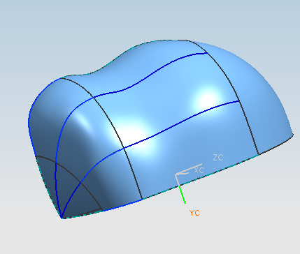

 楼主| 发表于 2008-12-6 19:42:13 | 显示全部楼层 来自: 中国广东佛山
[quote]原帖由 astrokylin 于 2008-12-6 16:29 发表 http://www.3dportal.cn/discuz/images/common/back.gif+ _) u% f9 G. t
# I) t  c" J# ?' Y重新做一条桥接线就可以了。: Q7 N7 H+ ?& O* z: N
食钱怪对楼上的astrokylin 说:多谢你的指点
6 [; v- ^2 m" ?% f# H: n! e poii_1.jpg 9 ]8 }; W; n0 u, L- H
