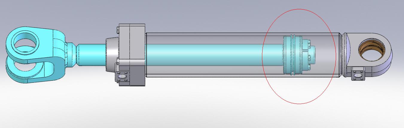

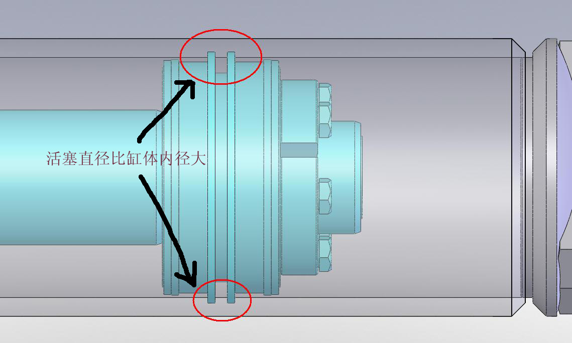

谢谢楼主的资料,我下载后学习了,对液压缸的具体结构我不是很懂,从资料上看我有个问题要请教一下大家,见图片.
' s& s0 m  I4 |- b/ @( q4 o活塞的直径比缸体内径还要大这是数主不小心笔误,还是真实结构就是这样?或者是活塞的外部是橡皮?那又如何能保证压力与密封的?
" G  K- i5 G) \7 u  @- I我不是故意找茬的,我确实是不懂,还请大家给解析一下好吗?谢谢!

回复 8# xf81519 的帖子
感觉此处应该是密封圈之类的东西
' g+ ^- m! Y+ @实体密封槽不应与缸壁接触,槽内添加一橡胶密封件如O型圈

认同10楼的看法,不可能活塞直径大于缸体内径,一是启动压力巨大无匹,二是摩擦生热快,三是动作响应慢,四是很快拉伤缸体内壁,损伤密封件。0 _: Q5 n3 g# W: y% X
对于装载机来说,保压要求应该是比较高的,所以应该是比较特殊的密封机构,保证泄漏极少或者近似为无。
