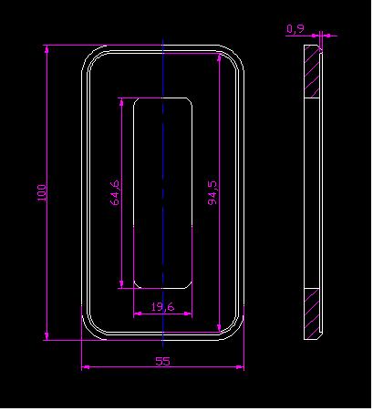

本公司生产一零部件,为节省加工声间,希望能将外框内框,以及高度差,外观面的倒角冷锻5 {7 ]6 g' m; |1 Q2 R, h, f, v9 m
请问能否实现6 p# n5 n! t  E) {0 q
有何风险?

完全可以用冷挤方法加工出来,更主要的要看是什么材料了,要先下料和材料预准备。
发表于 2008-12-5 20:40:44 | 显示全部楼层 来自: 中国江苏苏州
这种等厚度的零件,没有必要冷锻。冲压加上一点挤压。
发表于 2008-12-5 21:07:38 | 显示全部楼层 来自: 中国江苏苏州
1. 可以冷锻,只要不是脆性料!6 Q( h2 u. K. z
2. 倒角處需多一道整形工段。

6061
原帖由 mwg 于 2008-12-5 19:19 发表 http://www.3dportal.cn/discuz/images/common/back.gif( v% z1 _$ A) m+ _: U" V
" V8 s# k6 F, L# y: Q' R2 D铝合金6061   5T  还需要喷砂电镀?
! Z6 b+ @, ~- y: h. n挤压的供应商说刀具厚度为5MM。那样挤压很浪费材料阿?$ ?7 ~: e6 J. q2 h' |9 {. N
冷锻强度存在问题,易出现裂纹?
" _& x. w! R! Y, M请高手指教,是不是这样?
# m' `! q' V+ v0 P! r也有建议更换材料6063 6T的' ?+ B% ~' ?& W6 Z; `
批量生产

发表于 2008-12-7 22:40:29 | 显示全部楼层 来自: 中国江苏苏州
那一圈筋的高度只有0。9mm,用160TON的冲床,利用外面导角处的料,很方便地可以带出来。算不上挤压。

发表于 2011-10-7 08:59:58 | 显示全部楼层 来自: 中国山西太原
根据材料种类及厚度和本单位设备条件,进行一下试验最为可靠,大家说能冷锻是有条件的,还是实际试验一下为好。用冷冲压效率较高,热模锻也是很好的选择,究竟用什么方法制造,还是根据本单位条件确定吧。

能否冷锻,要看你零件使用的材料及其零件的技术要求* B! ~" t" _+ L9 x$ D' V* O
通常把零件的冷模锻、冷挤压、冷镦等塑性加工叫冷锻。生产中一般把未经加热的毛坯进行的锻造称为冷锻。; a* S, }  T. F" @! X
冷锻材料大都是室温下变形抗力较小、塑性较好的铜,铝及其部分合金、低碳钢、中碳钢、低合金结构钢。经过冷锻的零件表面质量比较好,尺寸精度也比较高。( |2 `" i9 T3 q. ~- s
冷锻还能使金属强化也就是说能提高零件的强度。
