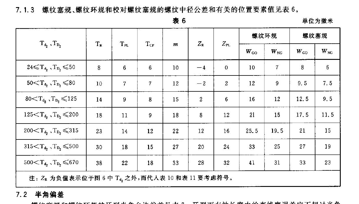

向大家求教一个问题:! a1 Y0 e) v3 U0 c2 d0 t" r
想知道 棒牙规M5.5*0.5-6H和M6*0.5-6H
0 I4 D( Q6 ], l) L            环牙规M6*0.5-6g和M8*0.75-6g1 e! s6 s* K) V( ]
这4套牙规的通止规的螺牙尺寸参数、谢谢~$ w3 a, L# {! x6 B! g0 g# ]
急求~~~~~~~

发表于 2008-12-6 15:43:10 | 显示全部楼层 来自: 中国山东威海
这个需要查询标准才能知道,有很多种参数,我仅给出中径参数1 ?! N9 C- x- _" |2 C" t9 ?
