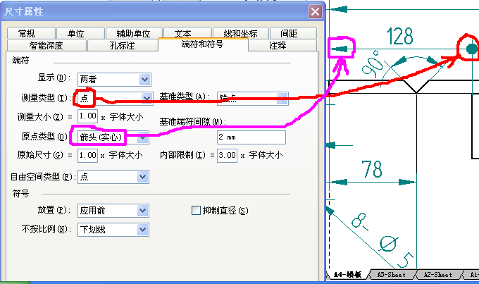

选择尺寸,右键选择属性,在尺寸属性的“端符和符号”下,将箭头的类型改为“点”或者“斜杠”即可

点住箭头,拖过去就行了

端符和符号--分别改改测量类型和原点类型就行了
