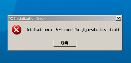

发表于 2008-12-4 03:44:06 | 显示全部楼层 |阅读模式 来自: 中国广东佛山
安装了之后就用不了啦,不知道怎么回事啊。高手给帮忙一下啊,谢谢啊。
发表于 2008-12-4 08:26:51 | 显示全部楼层 来自: 中国浙江宁波
好像是配置文件坏了,重装试试.不行重装系统再试试
发表于 2008-12-4 09:42:49 | 显示全部楼层 来自: 中国四川成都
由于UG NX与IE7.0冲突,引起很多人安装完UG而又不能运行,IE刚好也是7.0的,都是因为两者冲突了,解决方法都是把ugii 目录下的 psapi.dll 文件更名或删除或剪切到复制到别的地方,可以试一下
发表于 2008-12-4 13:23:08 | 显示全部楼层 来自: 中国山西太原
环境文件ugii_env.dat不存在,你是不是把这个文件删除了或改了名子。

发表于 2008-12-4 17:05:52 | 显示全部楼层 来自: 中国湖北武汉
先全部删除,再重新装一下,装程序时,要选择自定义安装,然后一个一个的全点上,你试一下!4.0以前的都用过.
) R7 Q  y# k% }! f+ f8 Q9 W. j$ B) q要不就是你用的那个安装程序有问题!
