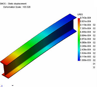

1.25e+004是1.25×10的4次方

1.25e+004,5.32e+004是位移的数值,图上并没有反映位移的单位,所以具体是多大的位移不好判断。
/ L+ ~& s# X- s图上的颜色只是为了使结果分布显得更直观,起区分作用,一般接近红色的结果数值大,蓝色的数值小。红色并不代表不安全,应该以数值作依据。

这个是应变的结果图解,应变是没有单位的

static displacement:静态位移0 G2 X- H. W- ^1 O9 @! J3 Z( M" h4 f
ures:合位移
# s: G: P8 b7 }8 c4 Y/ v; t不知道版本,没有单位显示。) \! |/ [# a' t9 N# l

单位应该是在受力分析之前自己设定的,但是应该显示在上面的。这里没有显示的话,只有自己查一下自己计算是设的单位就知道了
