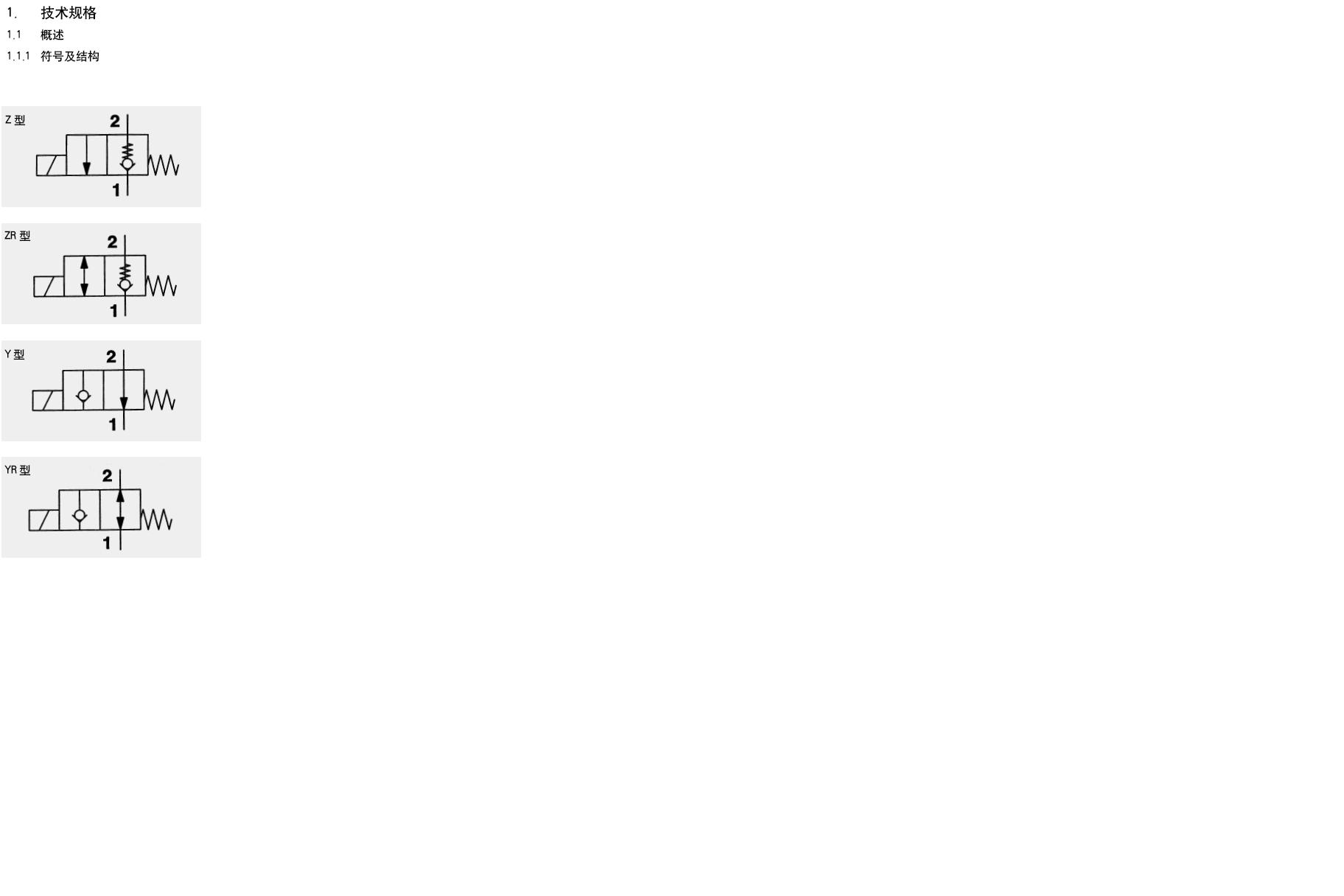

电磁球阀 需求求如下; 两位两通,常开性,流量40-60L/min ,
& W8 Q& T: Y& d, @' T: V5 Z   查了Rexroth ,vickers,Yuken,都找不到,谁知道哪有,谢谢了!

查了力士乐的样本,10通径的座阀的额定流量为40l/min,略微有点小。7 r3 j( ?6 ~, V9 m0 k3 O; r6 H
建议考虑螺纹插装阀,如HYDAC、SUN等公司的产品。附件是HYDAC公司的WSE10电磁阀,图片是其的符号。

自己没说清楚 不好意思 ,自己是想要类似 力士乐 YSE1-P-A/C 的,功能符号见附件   , 实在抱歉 , 不过也很感谢!
