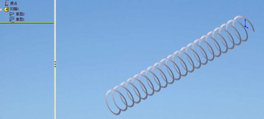

7 T+ q+ B3 J) b+ c' v这个图,给大家试试,不用螺旋线做
发表于 2008-12-3 11:45:59 | 显示全部楼层 来自: 中国江苏南京
扫描扭转即可

这个也觉得好奇吗,其实这是一个普通的扫描,一条直线做为路径,随便画一个截面做为轮廓,只不过在扫描设置时是用了随路径扭转而已。我以前都是这样做的啊
