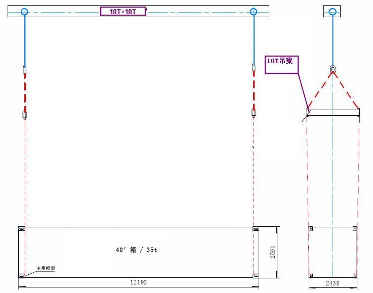

最近遇到一个集装箱吊具的问题,望各位三维的兄弟姐妹们能伸出援手!7 o( }5 d# U4 J# q0 G+ B
+ L. l6 _  {; w; |5 S; L& y
有个可移动式产品,是安装在标准的40'集装箱内,集装箱必须卸到车间,装配结束后吊装到运输车上。因此集装箱吊装就是一个必须的工序。
; v$ o- Y3 G  Q: b# `9 v& S' J7 T
9 O" Y) T0 n1 [% p# W( ~首先,行车有两个电动葫芦,是10吨+10吨。装配后,整个集装箱重量应该在20T以内。9 t: j) S) S3 v% Z
其次,吊装不是很频繁,估计两个月内也就吊个3-4次。  M0 ]9 R' o, {" \# m9 E9 y
, I! k! K7 J/ b8 ?, a: _# }
有供应商帮设计了一种吊具,是正方形框架样式的,太大,被否定了。
: C3 T; x' S1 }  C3 j另外,供应商提供的方案是吊扣在集装箱顶部的四角吊眼内。0 A$ x! E% q4 m( p
考虑到集装箱装配后的重量,是否可以吊扣集装箱底部四个角的吊眼内?+ ?6 P# ~8 U/ l4 R; u' a5 D
附图是一个方案,望大家提提意见。) Q+ p. v# v  P" d9 G7 O! Y; |
5 X' H2 U* d; C( a% Q% S2 E. n8 S
- z0 J" R0 T2 [3 ]! Q' w: V
谢谢!

发表于 2008-12-4 10:14:03 | 显示全部楼层 来自: 中国福建泉州
查询网上资料40'集装箱装载20吨没问题。主要问题是你的行车起升高度是否足够,如果足够的话,也不需要什么吊具,直接用钢丝绳配合卸扣即可。如果起升高度不足就要做两根扁担。吊装过程注意两台葫芦同步。

发表于 2008-12-8 14:42:05 | 显示全部楼层 来自: 中国河北石家庄
其实你的集装箱在运输过程中吊运时全都是吊的顶部,所以没必要考虑吊底部,两台10吨吊车配合吊20吨一般没有太大问题,保证两台吊车受力一致,动作同步,配合作业全看现场指挥的水平。

 楼主| 发表于 2008-12-10 20:46:26 | 显示全部楼层 来自: 中国江苏无锡
谢谢各位!
: k/ {" x/ W& m/ Z方案已经确定,采用了两个吊粱,分别吊集装箱顶部两端的两个角。
