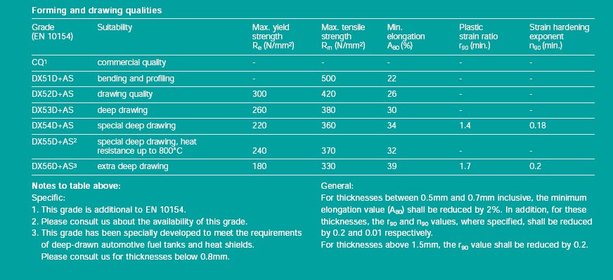

ALU,Covered DX54D+AS120请教各位老大这是什么材料,表面做的什么处理?

Aludip的名称是为完整的热浸铝硅合金的钢板。它可在其标准版和两个变化有增强的性能. z& h6 ^& E3 T  N7 x$ a
标准Aludip凭借其耐热和腐蚀,标准Aludip是主要用于排气系统。这也是用于结构和其他功能部件的家用电器,尤其是供暖设备。其他用途包括烟囱烟道和燃气锅炉热热交换器。标准Aludip将经受成形,拉深或锁定接缝不剥落或剥离。
8 Q, l1 X9 y. ?3 P+ xAludip制造按照 BS EN 10154: 1996,采用质量保证原则,运作方法和控制认证 BS EN ISO 9002 认证。3 Q2 y: y; e0 d' _4 v2 @% c' H" O. ~
耐腐蚀性:
( o. l' d* h2 l( x1 Q 在涂层过程中,铝,铁合金是形成界面与钢基,而铝氧化层形成的外表面。
! i. j  R# S2 g- I% P正是这种顽强的薄膜,但薄膜的三氧化二铝保护钢铁。铝涂层是非常被動的,對腐蚀的攻击可以从空气或水取得氧气以封閉自己,達成耐腐蚀的性能。6 {3 a3 y5 a( f. x7 y' ^1 s+ n
Aludip保持其表面光泽的气温上升至 500°C, 在此之后,涂层转变为一个鈍化灰色铝铁合金。在此温度下,合金仍然保留了出色的抗氧化性。
8 V! y' d9 o4 N7 C/ N' ]+ I9 XAludip的耐蚀性已被证明在加速进行验證,以美国ASTM B117 - 64 并在实践中多年的汽车尾气系统,烟道,包装和保护的绝缘管或船只。
& b+ J) l. p" m* Q9 |  {$ q9 A

 楼主| 发表于 2008-12-4 08:02:47 | 显示全部楼层 来自: 中国浙江宁波
谢谢楼上,补充以下:
- k% u/ h4 `' T! g5 \" z" `热浸镀铝硅合金镀层(AS)  u) O8 d1 r/ ^% k* t7 k& O$ l$ Q
将准备好的产品浸入到含有大约8%~11%硅的熔融的铝液中获得的铝硅合金镀层。
. P. ^8 S. b. v- p% e 根据EN 10020本标准包括的牌号为非合金钢。这些牌号按照其冷成形性能的递增进行分类(见
( d: Q7 I; o- F  R* P表1)。
/ N1 @; T& ?6 s) m9 EDX51D:弯曲和成形级;! ~; x8 j+ b4 a+ n
DX52D:冲压级;# |, s+ f6 c1 Q$ s
DX53D:深冲级:
! E2 l2 ]2 b, [DX54D:特殊深冲级;( C: c( f) c& s* q2 q0 G2 G' O
DX55D:特殊深冲级,(仅AS),耐热达800℃;
. h  O9 d! g/ U5 W+ D+ _  }% rDX56D:特优深冲级;
2 n3 P& c  l+ x5 B3 s. ~4 mDX57D:超深冲级。

发表于 2009-3-4 10:48:22 | 显示全部楼层 来自: 中国北京
请问B500A AZ150是什么材料亚?

发表于 2011-5-17 11:44:51 | 显示全部楼层 来自: 中国江苏常州
' B  M; i6 v. m* c0 V% b
4 V3 h. A1 Y5 Q# O8 h9 h" L4 A6# yzdxf $ R. R$ w$ d( V; N# G7 A
B500A: 混凝土配筋用钢-可焊钢-棒材, 卷材和开卷产品, 详参标准BS 4449-2009- O' [- r. B' E0 n
http://wenku.baidu.com/view/93d2e04769eae009581becda.html7 @* p, Q8 A1 _
AZ150: 热浸铝锌合金镀层, 详参标准EN 10327-2004
