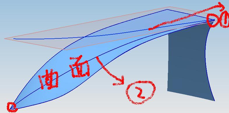

在草图中画一曲线1,并且用抓点功能捕捉曲面边缘的端点,完成草图后,将此曲线1投影到被捕捉端点的曲面上,那么此投影后的曲线2的端点会不会一定在被投影曲面的边缘的端点上?$ m# Z. l3 y% {* r0 B6 k5 |

不一定
3 T' @2 c: r. L( d和草图平面的选取 以及投影方向都有关系

可以在那个位置画的长一些,这样在边缘上就有交点了,不过方向要选对。

那怎样才能在这个曲面上画一条过曲面两端点的曲线呢?我试着用插入/曲线/曲面上的曲线指令,但这个指令不能抓点,究竟有没有过边缘端点也不能确定。请指教更好的方法

曲线只要求过两个端点 没别的要求?# U1 v% L. c9 n( e2 {1 S, ?1 {
1.插入/曲线/曲面上的曲线指令:是可以的,是按UV坐标系选点的,你看比较特殊的就是了" I# m! B6 d8 p- s/ L5 f. Q# O0 D. k; e
或者
# G. t. Y4 X9 X5 Q/ E2.过这两个端点做一与之相交的平面,然后用『相交线』命令- b9 Z1 b; C. m) e  G
或者
  D2 x. v( s/ q( O$ e/ y& d4 I4 K3.用投影也行:先把原有曲面沿某一矢量方向投影到一平面上,在此平面上做过两端点的线,再沿刚才的投影方向投到曲面上
9 s- i+ I: V  B$ i3 X& V! N仅供参考3 o* J/ A" B0 ?2 v* k2 J3 P

您说的“3.用投影也行:先把原有曲面沿某一矢量方向投影到一平面上,在此平面上做过两端点的线,再沿刚才的投影方向投到曲面上”,请问投影曲面用那个指令?

用投影曲线命令,当选择曲面时,系统默认把所有的边选中,进行投影。实际上就是投影边
